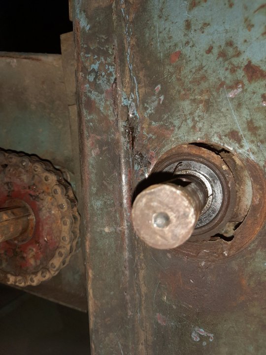

Witam panowie jestem na etapie zmiany wału napędowego Anny wraz z sprzęgłem wysypu . I kupiłem kompletny bęben z tą zębatką. Wiem że tam idzie uszczelniacz i napewno dwa łożyska 51106. U mnie tam wszystko rozpadło się w rękach więc nie mam pojęcia co i jak . Może mi ktoś podpowiedzieć co tam dokładnie idzie od której strony?
Z góry bardzo dziękuję

Słuchajcie, potrzebuję pilnie Waszej pomocy. Jestem w trakcie remontu sprzęgła (tak to się chyba nazywa), chodzi o ten mechanizm wysypu. On działał ale ten wałek na którym jest tarcza i bęben miał już niesamowite luzy. Rozebrałem to. Po rozebraniu okazało się że ktoś tam już coś kombinował. W kole zębatym sprzęgła zamiast 2 tulejek jakie są w katalogu z częściami, były nabite jakieś rurki miedziane. Koło było już tak wyrobione że musiałem kupić nowe. W książce z częściami są jeszcze jakieś łożyska kulkowe wzdłużne których u mnie nie było. No pocudowane niemiłosiernie. Próbuję to składać zgodnie ze schematem z załącznika ale coś mi nie pasuje. Ma może ktoś z Was instrukcję napraw albo podpowie jak to powinno być poprawnie złożone? Może macie jakieś zdjęcia?

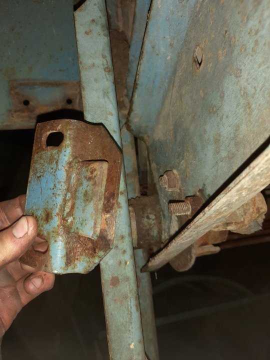

Miałem się pozbywać swojej sadzarki remprodex z racji tego że bez przerwy się zapychała ale że na rynku ciężko o coś lepszego w sensownych pieniądzach to w tym roku w marcu trochę ją poprawiłem, zrobiłem te zastawki gumowe bo u mnie już ich nie było wcale, dałem je z grubszej gumy i ten sezon już był lepszy i lepiej sadziła więc dam jej szansę. Ale ja nie o tym. Sadzarka aktualnie przystosowana jest do rozstawu 67,5cm bo tak zawsze sadziłem. Od przyszłego sezonu to zmieniam i przechodzę na rozstaw 70cm. I teraz mam do Was pytanie. O ile rozszerzenie tylnych redlic to nie problem o tyle nie wiem jak ogarnąć te przednie. Zapożyczyłem zdjęcie z sieci i zaznaczyłem na nim o które dokładnie chodzi. Czy je też się jakoś rozszerza? Wydaje mi się że tak tylko jak patrzę jak to jest połączone to mam pewne obawy bo tyle wystarczy tylko przesunąć na tych jarzmach. Przednie co prawda też mają jarzma ale one są połączone tak jakby z tym całym zasobnikiem i pojęcia nie mam jak to poszerzyć. Pomoże ktoś?
