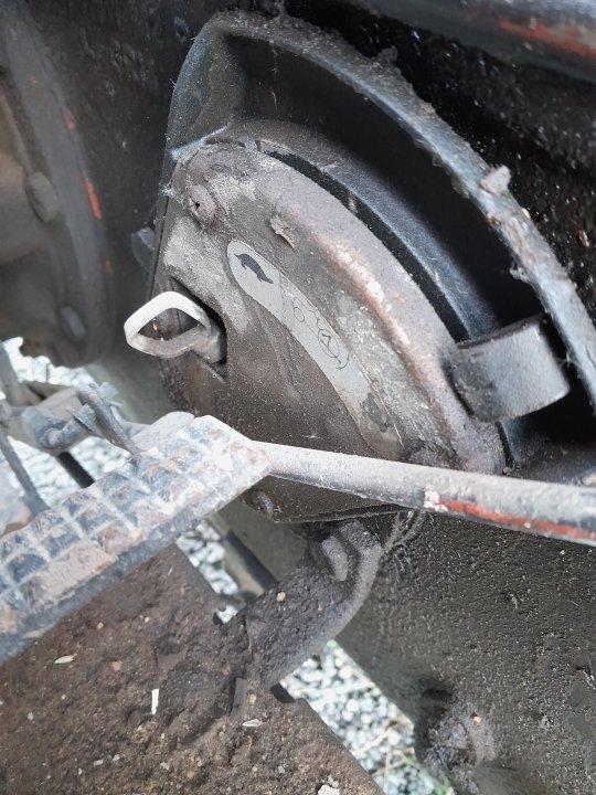

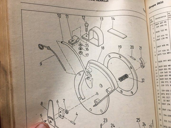

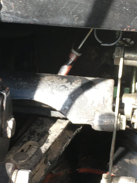

czy wiesz może jak powinien być umiejscowiony bagnet oleju od skrzyni biegów? Ponieważ u mnie jest tak zamontowany, że wychodzi pionowo w kabinę i dodatkowo jest bardzo krótki około 6cm, znalazłam, że powinien być 39cm czy możesz przesłać mi foto jak to wygląda oraz jaka jest długość bagnetu?
