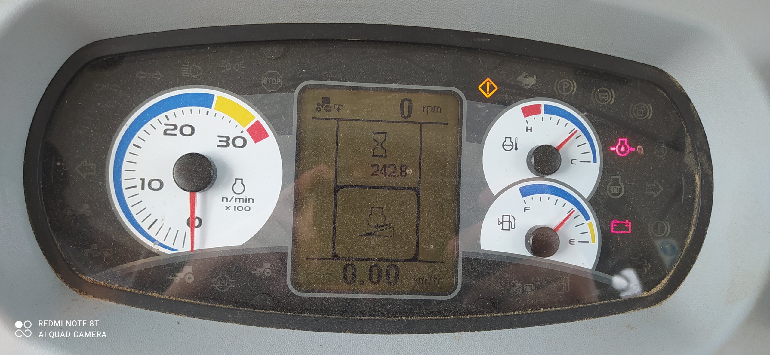

Lampka ostrzegawcza ciśnienia oleju silnikowego
