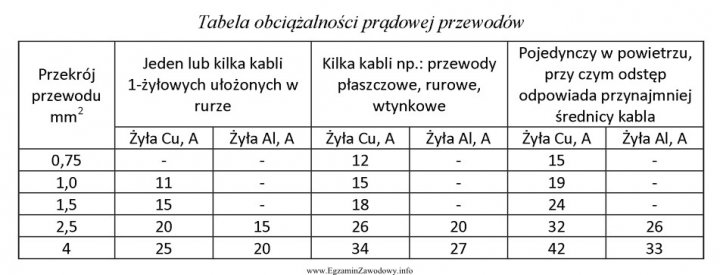

Z przekrojami przewód w stosunku do mocy tonie mam nic do dodania bo fizyka jest jedną. Mi chodzi tylko że jak masz nie wiadomego pochodzenia przewód to lepiej zastosować większe przekroje. Przerabiałem instalacje w jakimś ciągniku i kupiłem przewody 0.75 bo takie były - no i się zdziwiłem przy montażu bo okazały się wyraźnie mniejsze. To tylko z praktyki. Co do led to w ogóle nie ma co pisać i lepiej wziąć z górnej półki przewody o mniejszym przekroju.
No bo po co Ci to w przyczepie rolniczej?? Tak nie na wet za wet ale na logikę?? Oszczędzasz jedną linię, zmniejszasz liczbę połączeń, upraszczasz.
Fizyka jest jedna i dane ogólnie dostępne do obciążalności przewodów też, choćby tu: e8_cz15_16.jpg
Nawet gdybyś chciał "smażyć" te przewody to 12A nadal wystarcza w palcem w odbycie nawet na tradycyjne żarówki. No a jak przewody nie trzymają parametrów, to wina producenta a nie tego co je montuje. Wychodzę z założenia że nowa instalacja TYLKO na LED-ach, nawet tradycyjne lampy z żarówkami LED, bo dla mnie postęp w tej dziedzinie jest oczywisty przy obecnych cenach oświetlenia na diodach.
