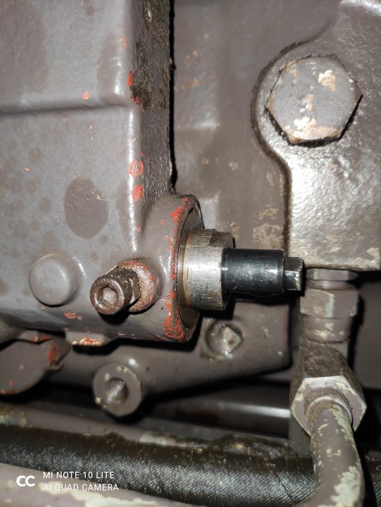

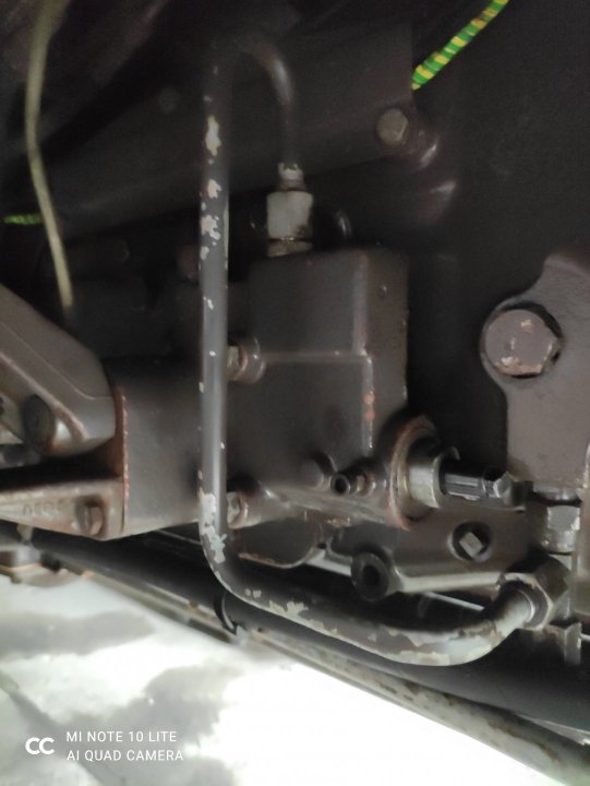

Witam. Mam pytanie odnośnie przyspieszacza polbiegu. Czy na załączonych fotkach wszystko jest tak jak powinno ? Bo może się mylę ale brakuje tu chyba elektrozaworu. I od czego jest ten tłoczek na drugiej fotografii. Proszę o pomoc
na prawym błotniku powinna być tabliczka znamionowa, tak bliżej drzwi w kabinie.
"serial no" - N??????
Edytowane przez Partyzant85
Na obudowie konsoli ehr przez drzwi z prawej strony widać ale tam jest nr vin a seria i nr vin jest na przodku nad osią z prawej strony. Nie masz półbiegu bo nie ma tam elektrozaworu foto 1 a drugie to coś nie od tego bo nie spotkałem się z czymś takim ile widziałem tych modeli

od numer N173012 wprowadzili jakieś ulepszenie - to zaznaczone jako service kit assembly
