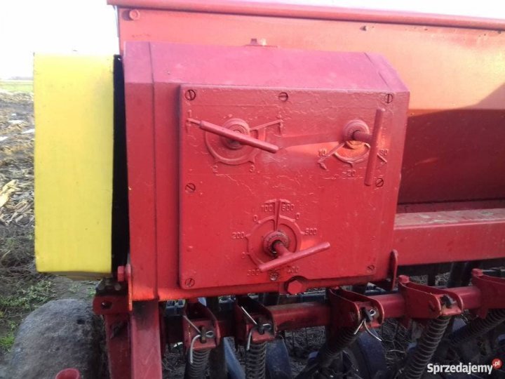

Witam wczoraj zakupiłem siewnik saxonia a200 3m
Wyszstko w nim wydaje sie sprawne, lecz nie wiem jak go ustawić nie mam pojecia do czego sa poszczególne dzwigienki przy siewniku może ktoś ma taki siewnik i sie wypowie albo ktoś da dobra rade jak go ustawić. Zdjcie tych dzwigienek
Pierwsza jest z numeracją od 1 do 4
Druga od 10 do 30
A Trzecia od 100 do 600 lecz zapewne chodzi tutaj o kilogramy
Wprawdzie mam saxonie  a 215 ale skrzynia taka sama Link do tabel wysiewu. Ogólnie to dźwigienki służą do ustawiania dawki ustawia się na 3  razy tj  ustawiasz setki później dziesiątki i jedności. I nie pokrywa się w kg . Tabele są dosyć przejrzyste.   Np pszenica  przy siewniku 3 m i 27 rajek aby wysiać ok 100kg należy ustawić skrzynię na 331
Czyli setki na 300 dziesiątki na 30 i jedności na 1
Edytowane przez atrol123
Dla przykładu masz ustawić przełożenie 531  .
Na   1  ustawiasz 500
Na 2    ---------         30
Na 3 ------------         1
I  ten sposób masz 531 😏
