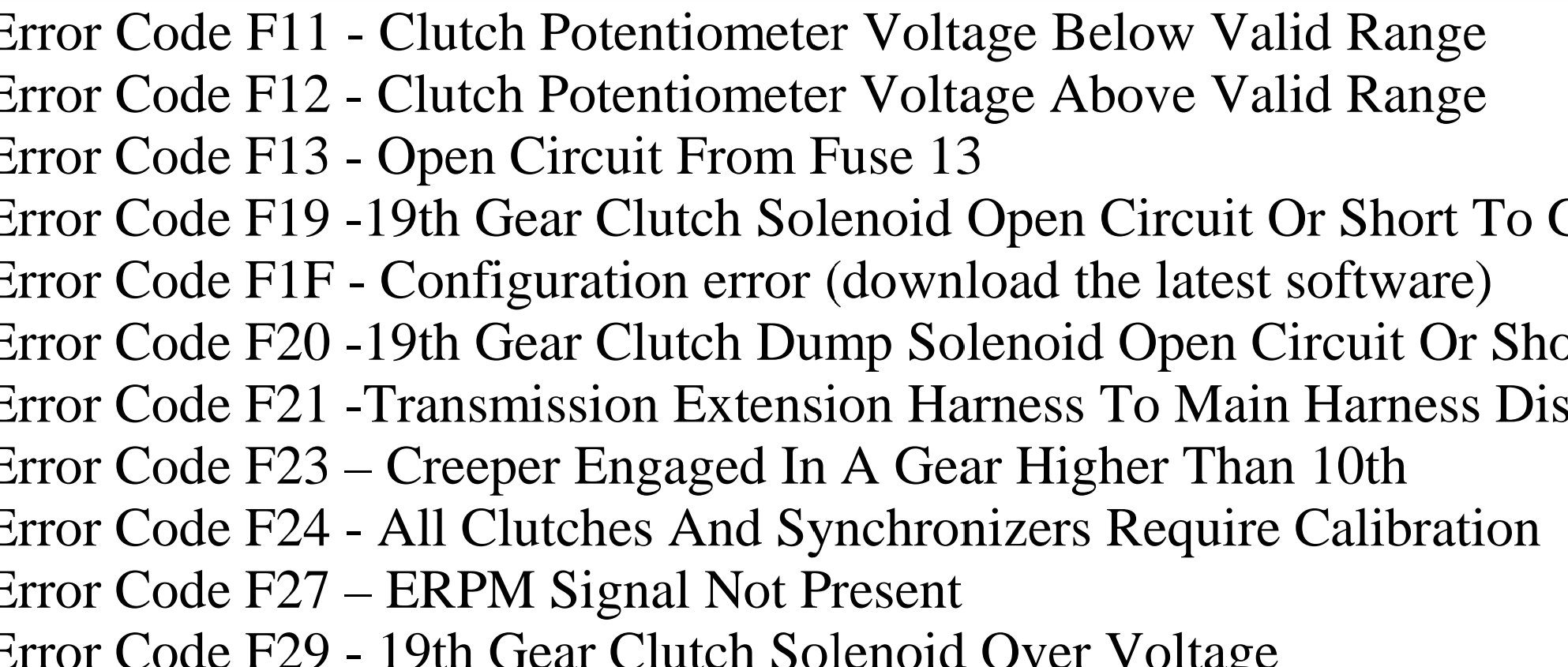

Witam. Ciągnik w którym jest problem to New Holland TM 150 rok 2000. Na wyświetlaczu od skrzyni cały czas wyświetla się błąd F1F. Nie wyświetlają się biegi. Lampki normalnie się zmieniają. Ciągnik normalnie jeździ i wszystko działa. Przez ten błąd nie da się przeprowadzić kalibracji, nawet nie pokaże temperatury oleju. Skrzynia to Power Command. Bezpieczniki pod kierownicą posprawdzane, prądy dochodzą. Moje pytanie to co to za błąd, jak to usunąć. Link do filmiku jak to wygląda
Witam. Te kody to ja mam. Właśnie chodzi czy aby na pewno chodzi o nowy soft. Czy w Polsce ktoś to ogarnia, bo niektórzy mówią że do skrzyni kompa się nie podłącza.
