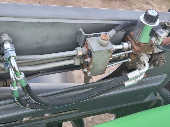

Cześć mam ładowacz mailleux mx 80 z dwoma sekcjami. Chciałbym dołożyć trzecią. Teraz pytanie jak to zrobić. Posiadam dzielnik bez żadnego elektromagnesu taki jak na pierwszym zdjęciu.
Czy lepiej kupić taki dzielnik z cewką jak na drugim zdjęciu tak jak w oryginale (ciężko go znaleźć, chyba że ma ktoś sprawny to chętnie odkupię), czy wystarczy że kupię taki uniwersalny z allegro i wepnę się w drugą sekcję. Nie będzie miało to wpływu czasem na samopoziomowanie hydrauliczne?
Edytowane przez góralek
Kolego ja miałem podobnie. Kupiłem cewkę z allegro i domontowałem na 2 sekcję i śmiga. Takiej cewki z 2 zdjęcia nie dostaniesz no chyba że masz dużo szczęścia 😉
