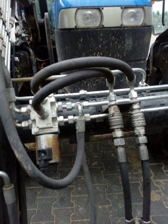

Witam mam ładowacz firmy metalach t229. Dosłownie przed chwilą przywiozłem bela słomy i było wszystko ok. gdy chciałem złapać bela sianokiszonki to nie chciał się zamknąć. Gdy odzienie przewody wtedy zamyka ale się nie otwiera. olej do rozdzielacza idzie ale nie wychodzi z niego do tej złączki odpowiedzialnej za zamykanie.
byłem sprawdzić coś na szybko otóż jak zlizuje śrubę od zaworka to wszystko działa. czyli pewnie zaworek się zacina. zostaje w dole.
Sprawdź wtyczkę elektrozaworu/cewki bo może korozja się już robi i zaczyna robić problemy a jak nie to sprawdź eurozłącze bo też może nie puszczać oleju.
ale jakby prąd nie e chodził to by w drugą stronę też raczej nie dochodziło. tam idzie jeden kabel. a chwytak jednak otwiera.
a czemu po poluzowaniu zaworu wszystko działa? myślę że zaworek ciężko chodzi i sprężyny nie daje rady wcisnac
Hmm... nie powinno wtedy dawać ciśnienia w żadną stronę, a nawet jeśli łączy jedną drogę to druga droga też musi być połączona a wtedy olej miałby jak wrócić z biernej części siłownika, więc bez odpuszczania guzika siłownik powinien chodzić w dwie strony...
A 'tylko otwarcie' lub 'tylko zamknięcie' siłownika działa w pełnym jego zakresie czy tylko kilka cm?
działa w pełnym zakresie. tak jakby olej wlatywalo a już nie wylatywał. wejście do eurozlaczek d rozdzielacza jest umiejscowione w nim jedno pod drugim i te dolne działa te górne nie. mialem zdjęte obydwa węże żeby zobaczyć czy olej z samego rozdzielacza wychodzi. gdy odkręciłem nakrętkę od zaworka to widziałem że zaworek ciężko idzie do góry a jak pójdzie to wtedy górne wejście też działa.
Posprawdzaj eurozłacza. U mnie ostatnio tak się stało z wychyłem ramki, w jedna szła a w druga ni cholery otwierało zawór przeciążeniowy. Diagnoza wymiana i ładowacz jak nowy.
odłączyłem w rozdzielaczu eurozlaczki żeby sprawdzić czy leci w ogóle olej i z samego rozdzielacza już nie wylatuje.
w piątek wyjmę go wyczyscze i dam znac
Podepnę się pod ten temat. Pro
blem z krokodylem. Otwiera się, ale nie zamyka. Po zamianie przewodów hydraulicznych problem odwrotny. Jak się do tego ogólnie zabrać?
Wymień eurozłączki i problem zniknie.
No faktycznie po co obydwie. 🤨
Eurozłączki są ku🤬o drogie i trzeba szukać oszczędności. 🤦‍♂️
Ale skoro zamieniłem przewody przy siłowniku (nie przy eurozlaczach) i przy jednym ustawieniu otwiera a po zamianie przewodów zamyka, więc eurozlacza bym wykluczył. Chociaż nie wiem czy dobrze myślę. Malo tego używam, więc mam czas na naprawę tego na arofoto :)
