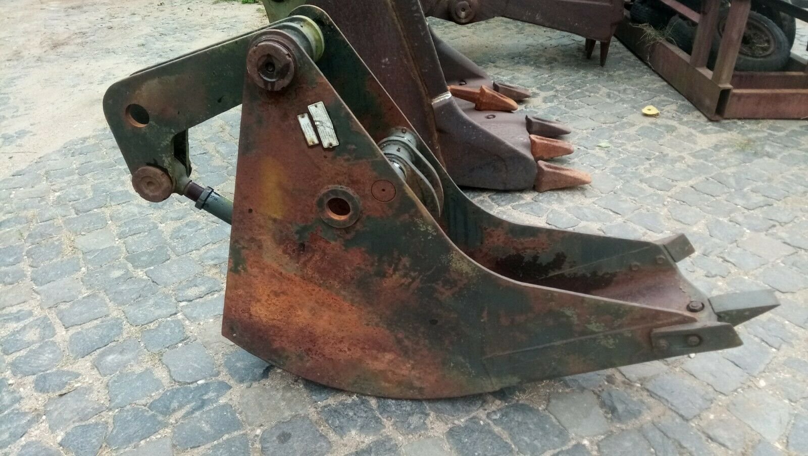

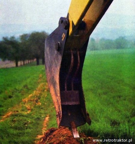

Cześć. Mam taki problem. Mam ładowarkę fortshritt t 174. Używałem już szerokiej łyżki podsiębiernej i było ok. Niedługo muszę użyć wąskiej. Jedyne, co mam to zdjęcia z internetu. Czy dobrze rozumiem, że ta wąska łyżka jest nieruchoma względem ramienia, a siłownik porusza tylko tą łapką w środku?

Na to wygląda. Łyżka jest na tyle wąska że  przy poruszaniu nią całą miał byś problem z wysypaniem ziemi ,przy tym rozwiązaniu nie powinno być z tym problemu ;)
Mam taką łyżkę,kilkanaście lat temu zrobiłem nią meliorację na 2 hektarach (była tam dość mokra łąka).Pieprzenia z tym kopaniem niemało,ale spokojnie daje radę.Tam była ciężka glina i mokro,do roboty tą łyżką muszą być sprawne hamulce,bo same podpory nie zablokują koparki i zamiast ciągnąć łyżkę w stronę koparki(kopiesz oczywiście tyłem!),to będzie się koparka przesuwała w stronę łyżki,która nie wykopie NIC! ,he he.Jej potrzebny byłby hydraulicznie podnoszony i opuszczany (na siłownikach dwustronnego działania) lemiesz na całej szerokości maszyny-jak mają nowoczesne maszyny-wtedy blokowanie maszyny PEWNE!!!
