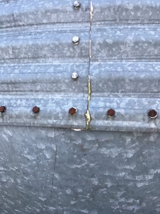

Nie wiem czy prawda, ale wiem, że przeklinałem dzień, kiedy kupiłem dwa silosy które zareklamowałeś(?) w innym temacie. Konstrukcja i płaszcz z blachy falistej solidne, jak pisałeś, ale uszczelnienie połączeń śrubowych na tych falach to porażka. Woda do wnętrza się lała, pasza gniła i się bryliła, a gdy się taka klucha urwała, to skutecznie spiralę blokowała.  I nie słyszałem o tym, a widziałem, doświadczyłem.
Nie mają podkładek zagiętych do fali ani podkładek z EPDM?
Jest jakieś uszczelnienie przy zakładzie blach?
Ano nie mają, a uszczelnienie to silikon, albo akryl. Niemniej nadmienić wypada, że są to silosy z 98 roku, więc może wtedy podkładka pod śrubę, była jeszcze elementem nieodkrytym przez konstruktorów😄
Tak to wygląda dziś
