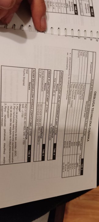

Witam, mam pewien problem, Chodzi mi o przednia oś Carraro w Claasie Aresie. jak np oram i trzeba uzyc blokady stanę zalcze i jak jade do 6km/h jest okej nic sie nie dzieje ciagnie CHYBA bo nigdy nie moge zwrocic uwagi na to czy obydwa koła przednie kreca razem. Tył ciągnie na dwa koła porzadnie, chodzi mi o dziwne hrobotanie z przedniej osi wlasnie podczas jazdy na blokadzie kiedy ciagnik zaczyna tracic przyczepnosc zaczynaja sie dziwne odgłosy. zmieniłem olej ostatnio na taki jaki zaleca producent czy problem sie rozwiaże ? nie wiem czy mam sie bać czy sa tam jakies działania ukryte ze tak to nazwe o których nie wiem. Bardzo prosze o pomoc.

A wcześniej był zalany zwykły 80W90?
wcześniej był zalany ten co w skrzyni 10w40.
