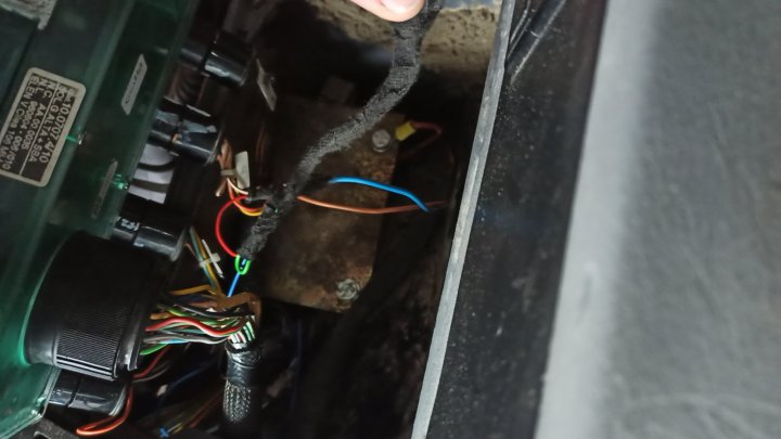

Witam mam problem z same antaresem problem polega na tym że ma on cały czas załączoną blokede mostów mimo że przycisk od blokady jest wyłączony, gdy wcisnę przycisk kontrolka od blokady się oświeci lecz nic się nie zmienia nadal załączony, w dodatku przedni napęd nie chce się załączyc  mimo że po wcisnieciu przycisku od napędu kontrolna się zaświeci ale napęd nie załaczy dopiero jak wcisnę przycisk AUTO to blokada mostów się rozłączy a gdy koła dostaną poslizgu to przedni napęd się załączy, gdzie może leżeć wina dodam że ciągnik niedawno kupiłem a poprzedni właściciel ściągał kabine może być że gdzieś coś źle połączyli? Jak odepnę prąd od elektrozaworu od blokady mostów to blokada się rozłaczy

Ma ktoś może jakiś schemat jak powinien być podłaczony ten ehr, u mnie widzę że jakiś przekaznik jest wstawiony i nie wiem czy tak ma być czy już ktoś tam ręce wtykał,

Aaa i do domu że trójkąt na panelu ehr miga tak jedno migniecie chwila przerwy i pięć migniec jedno po drugim
