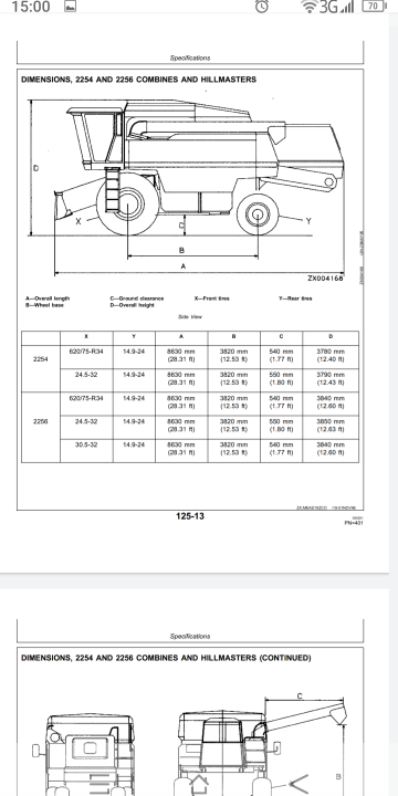

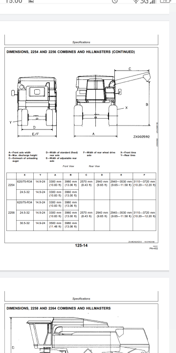

John Deere 2256- Wymiary kombajnu
Witam wie ktoś jakie sa wymiary jd 2256 bez hedera   oraz jakie jest jego + -  spalanie na godzine
 Z gory dziekuje
