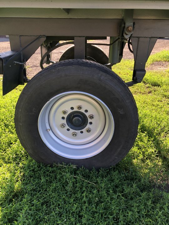

Z takim zapytaniem, czy do przyczepy 3.5 tonowej na kołach 20 tych wysokich da rade zamontować koła np. od przyczepy d47? W tych oryginalnych denerwują mnie te wystające szpilki i zachaczjąca się burta przy kiprowaniu. A z tym spawaniem różnych pierścieni na felge czy prętów to mi się to nie podoba bo rysuje burtę ( głównie drewno tą przyczepą woże).
Widziałem takie zamontowane, tylko trzeba drugie otworu wiercic pod szpilki a te były wtedy zaspawane
42 minuty temu, bratrolnika napisał:
Piszesz o d35/d44 i pochodnych??? Jeśli tak to się nie da, koła od d47 miały inny rozstaw szpilek, oraz inny otwór centralny
Otwór centralny raczej jest taki sam
6 minut temu, Maciej2012 napisał:
Nic raczej nie znajdziesz przerabiałem tez ten temat niedawno bo po pierwsze brak porządnych opon a po drugie te wystające śruby które uszkodziły burty
To są 17,5?  Dedykowane do tej piasty czy wierciłes te drugie otwory?
Koła 19,5 a otwory nowe wiercone zostały szukam dobrego pomysłu żeby zamaskować te niepotrzebne otwory
@Maciej2012 po ile płaciłeś i sam wierciłes na stołowej ?? No taki sam manewr z wierceniem robią z nowym typem od 47
3 godziny temu, bratrolnika napisał:
Drugi komplet szpilek przyspawac, że niby koło na 12 śrub jest
Tez trochę dziwnie będzie wyglądać tyle śrub pewnie tak już zostanie
Koła wyszły coś ok 2 tys a otwory zrobił znajomy na warsztacie
Edytowane przez Maciej2012
piasta podobnej średnicy, może nawet nieco mniejszej, wiem bo 15 na taką zakładałem
wracając do tematu, dwie opcje, albo zostawiasz to co jest, albo szukasz kogoś kto przerobi Ci obręcze z ciężarówki, tylko tu też nie tak łatwo bo raz wielkość bębna a dwa szerokość osi, żeby nie okazało się że burta będzie opierać się na kole
