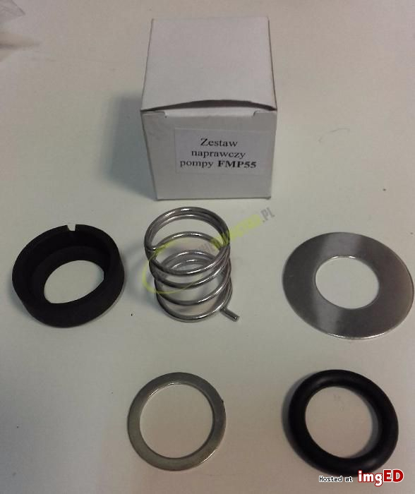

Zaworek jest ok chodzi o uszczelnienie osi tej pompy bo nie chce wypompowywac uszczelka nowa ten talerzyk też nowy A i tak co parę dni przestaje pompowac i wystarczy rozebrać wyczyścić i na tydzień ok i potem spowrotem nie pompuje
4 godziny temu, Rav0625 napisał:
Witam jak zamontować uszczelke pompy mleka fc żeby się nie zapowietrzala?
To znaczy jak się zapowietrza?
Bardzo wolno pompuje i głośno pracuje wiem na 100% że to wina uszczelnienia tej osi tylko nie wiem jak to powinno być tam prawidłowo ustawione jak rozbiore i złożę to jest ok ale co pewien czas problem wraca . Najprawdopodobniej ta uszczelka razem z kołnierzem się opuszcza na dół
Tą szerszą częścią do góry powinna być założona i prawdopodobnie kwalifikuje się do wymiany.

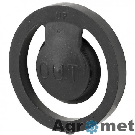

Łopatka jest prawidłowo założona?
Ja bym jeszcze sprawdził czy ten zawór zwrotny jest dobry.
To ok . Mi chodziło głównie jak to powinno być zamontowane na tej osi czy wszystko ten kołnierz i uszczelka wcisnieta do końca czy tylko po nasuwac i docisnąć wszystko tym talerzykiem i niech samo się wcisnie ile będzie chcialo
Też tak właśnie robię i myślałem że może z czasem ona sama na tej osi się z suwa na dół. Ale chyba to będzie wina uszczelki kupiłem jakieś 3szt. I jest z nimi problem bo wcześniejsza stara chodziła dwa lata i nic się nie działo
U mnie ta uszczelka też się z czasem zsuwa i myślę czy nie dać tam jakiejś sprężyny albo spróbować przerobić na takie coś.
