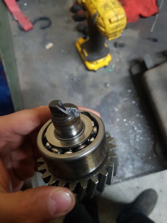

Czy taki wałek napedu pompy hydraulicznej jest dostepny?:/

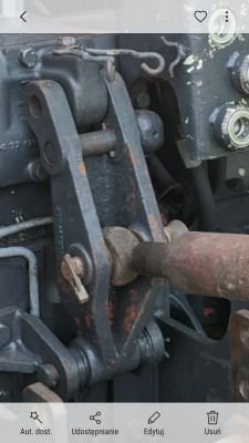

Jak powinny być ustawione dźwignie od podnośnika przy regulacji siłowej, a jak przy pozycyjnej?
Pług UG 4+1 (35cm) podnosi trochę nisko ( szczególnie ostatni korpus)
(Za niska wieżyczka w pługu?- jest tylko 1 otwór)
Konstrukcja uni grudziąc nie pod ten ciągnik. Siłowej brak A co do dźwigni przed siedzeniem wyciągana 3 pozycyjna( 3 wysokości) powinna być Wciśnięta i tyle filozofii jeśli normalnie inne maszyny podnosi. Jeszcze na frezach ramion regulacja i wieszakach.
Co do Siłowej nie jestem pewien w 8120 .
Działanie regulacji siłowej  blokuje sie chyba swożniem wkładanym w górny otwór wspornika od cięgna.
