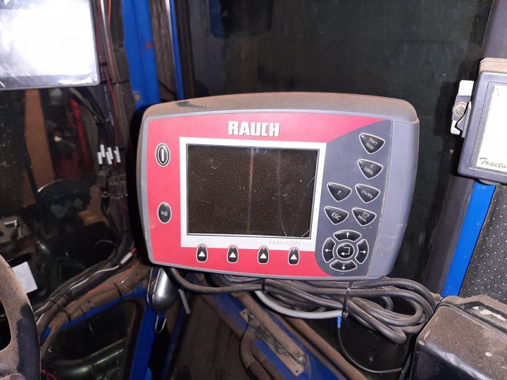

Najpierw słownik w reke a potem wylanczaj ten komputer w tych wazywach
Posiadam taki komputer i szczerze nie wyobrazam sobie pracy bez niego. Zdecydowanie warto doplacic. Waga wg mnie juz tak potrzebna nie jest bo zrobienie proby kręconej trwa 5min i po wprowadzeniu danych wysiewa co do kg. Ogolnie bardzo łatwy w obsłudze. Mozna w trakcie pracy w słabszych, gorszych miejscach zwiekszac lub zmiejszac dawke. Bierz a na pewno nie pożałujesz.

Potwierdzam. Próba zajmuje chwilę, sypie co do kg. Mozna zmieniać w dawke w zmiennych warunkach. Na polu jedziesz biegiem jakim ci pole pozwala. Robisz poprzeczniak jedziesz wolniej, masz długie równe pole możesz zasuwac ile fabryka dała. Pozdrawiam

Niestety tak nie jest. Juz nie raz sie przekonalem ze saletra np anwil z roznych partii leci inaczej wiec probe trzeba robic praktycznie za kazdym razem. A z tym jak jechac to tak na dwa razy bo na poprzeczniakach nie da rady za szybko jechac a po prostej mozna duzo szybciej. U mnie np poprzeczniaki ok 8km/h a po prostej nawet i 16 i roboty ubywa lub musisz zwolnic to z kompem leci Ci ciagle taka sama dawka. Kazdy kto ma komputer powie Ci ze warto dopłacić

ja mam sterownik w starym mds 1142 i bez sterownika  to ja juz nie chce rozsiewacza. Ale proba krecona obowiazkowo przy kazdym nawozie, ten sam nawoz a rozna partia i juz inaczej  leci. Rozsiewacz jest chyba z 2005 roku i caly czas wszystko działa. Co do czujnika predkosci to zwykly kontrakton za 100 zl i masz czujnik predkosci....

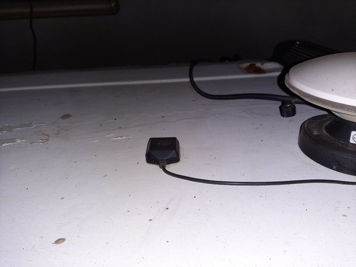

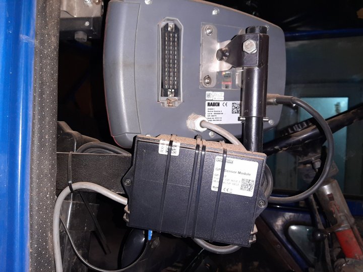

35 minut temu, hemi napisał:
Komputer obowiązkowy i nie bierz  żadnych czujników do koła tylko czujnik po gps od tej firmy https://rootsey.pl/czujnik_predkosci_gps_do_siewnika_opryskiwacza.html . Za dedykowany czujnik do koła masz dwa czujniki gps. Oczywiście mam taki zestaw .
I co wtedy? Mogę sobie zamontować go na rozsiewaczy żeby podpisać różne ciągniki? Jest dokładny taki jak np te na kołach? Nie gubi sygnału?
Antena idzie na dach, bo ma być najwyżej, jest na magnes. Albo przekładasz albo bierzesz dwa. Jest bardzo dokładny a mam stałe porównanie z nawigacją i prędkościomierzem z czujnikiem na kole.  Sezon u mnie i nie miałem sytuacji z gubieniem sygnału. W ciągnikach 4x4 jest to na pewno najdokładniejsze rozwiązanie .
chyba 4x2 bo 4x4 jedzie w miare rowno  no chybs ze bagno to tez gubi predkosc
