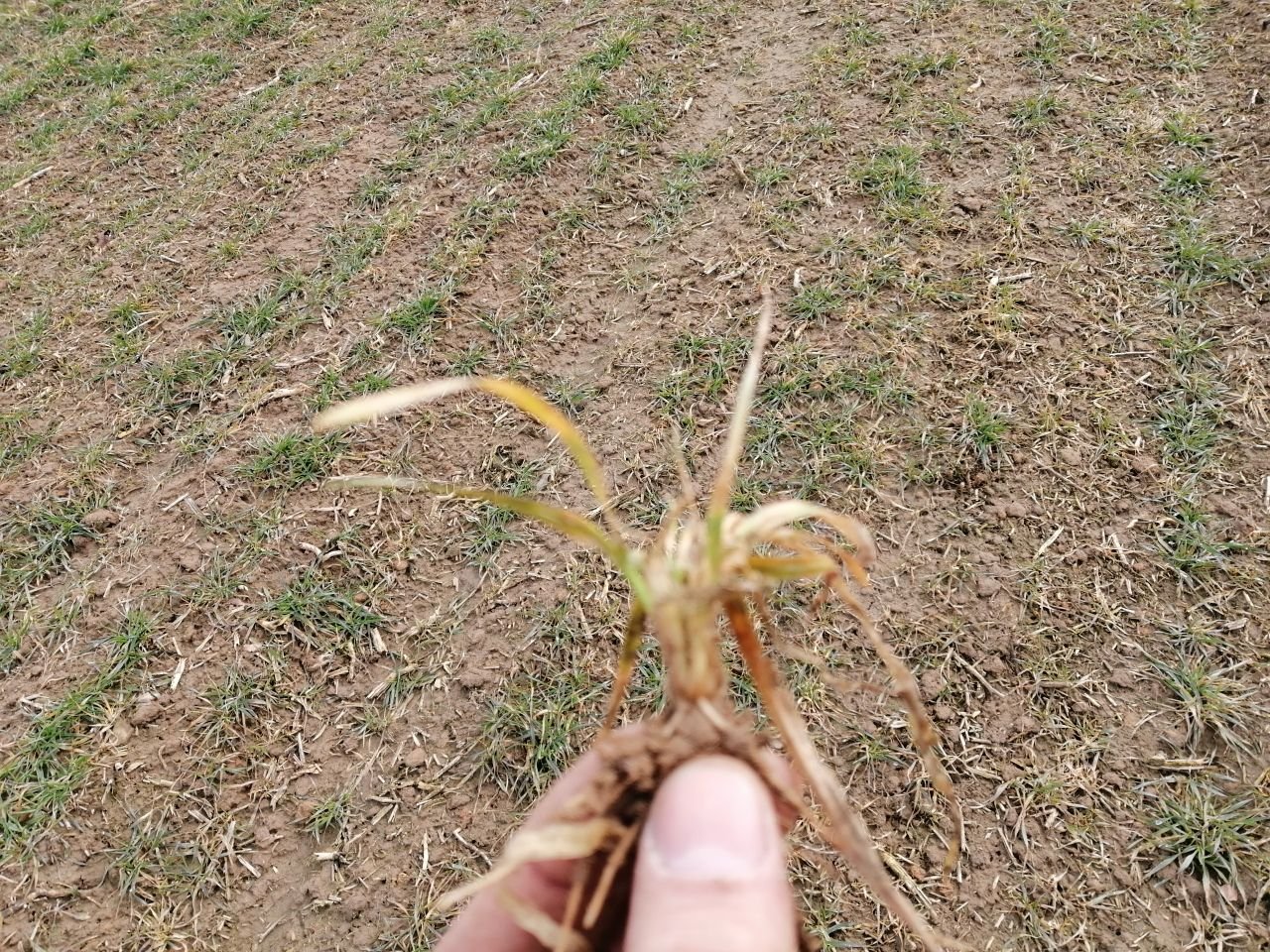

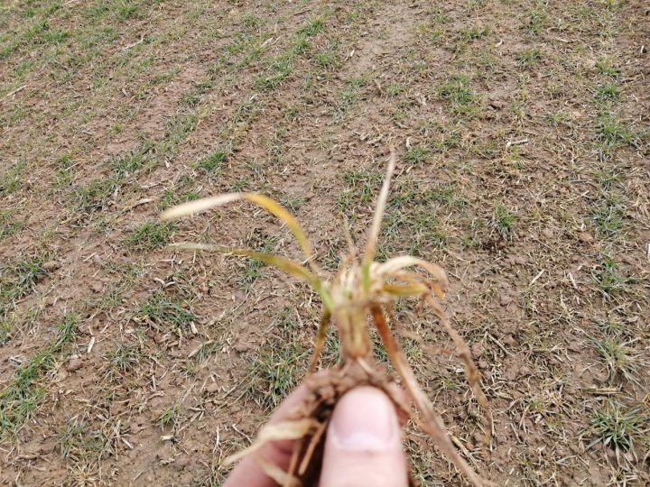

Czy ta roślinka wypadła czy jeszcze da radę odbić?

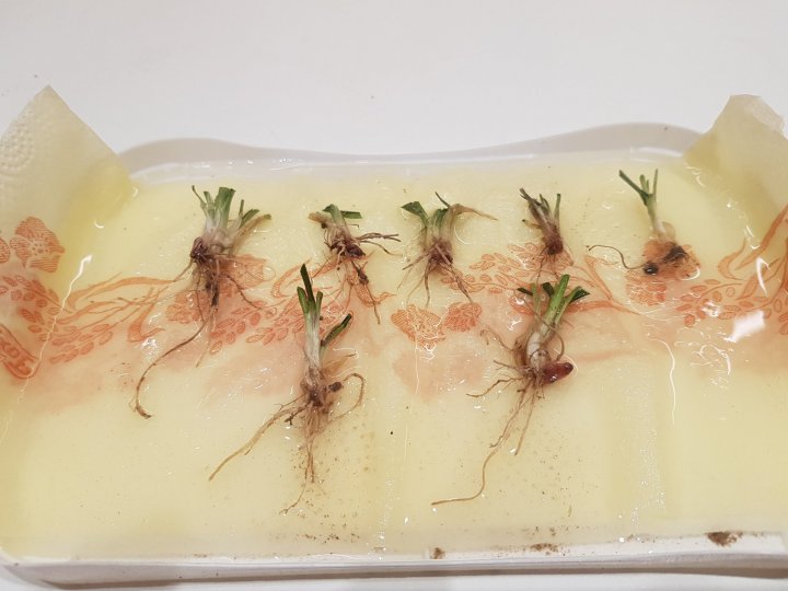

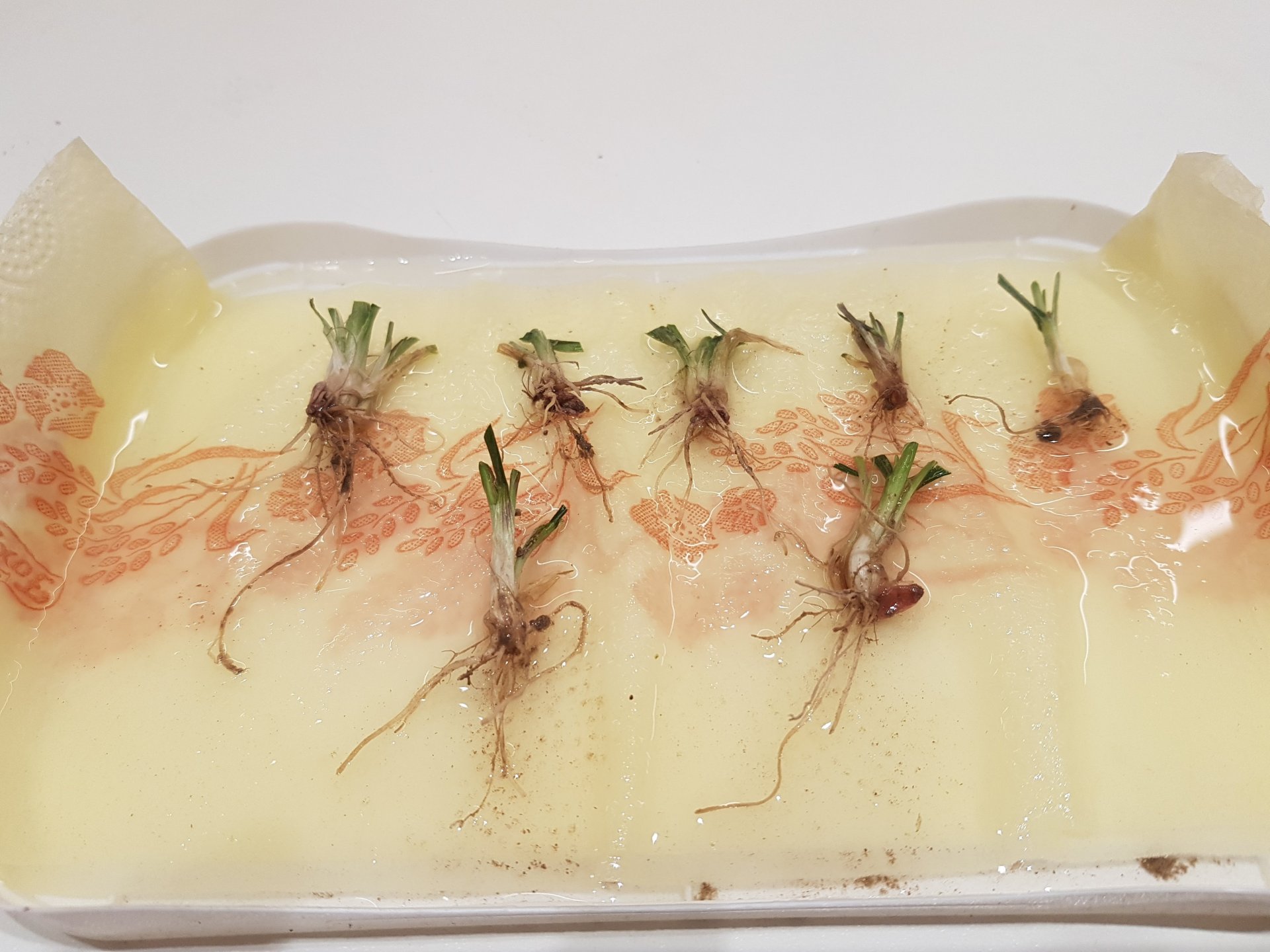

zrób test przezimowania i zaraz bedziesz wiedział - 48h wystarczy
chyba przezyje , bo wydaje mi sie, ze widze korzenie przybyszowe. daj do pojemnika z recznikiem papierowym i zalej woda. po 3 dniach zobaczysz co z nią

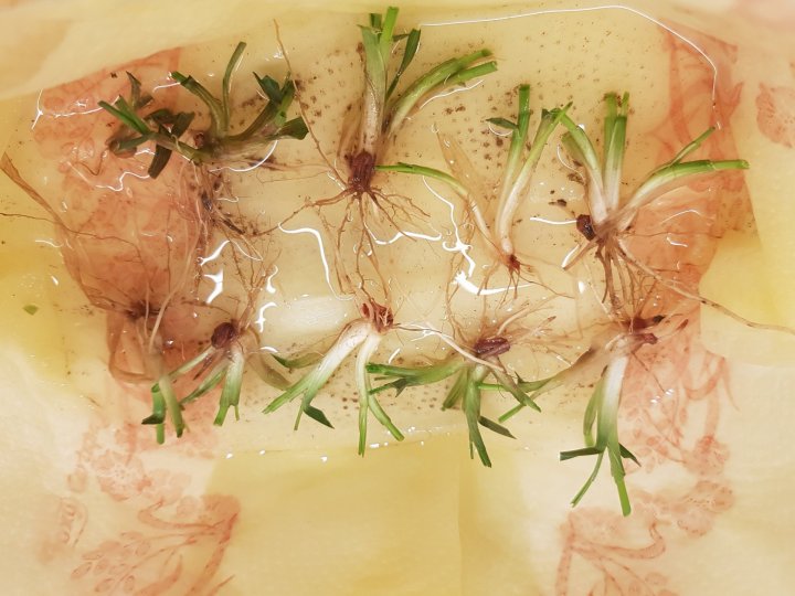

2 godziny temu, yacenty napisał:
Po 24h w domu juz było tak
Tylko że u ciebie , to test był robiony raczej z nudów , a nie po to by się przekonać czy roślinki przeżyły , bo po fotkach wstawianych z pszenicy czy rzepaku , to ja bez testu z odległości 250 -300 km , mogę stwierdzić że plantacja przetrzymała w dobrej kondycji .

No tak, bądź uprzejmy i pokaż komuś jak zrobić test przezimowania to zaraz ktoś inny się dowali.
Żeby było śmieszniej to zdjęcie pochodzi z marca 2018 i był wtedy sens robić taki test u mnie.
