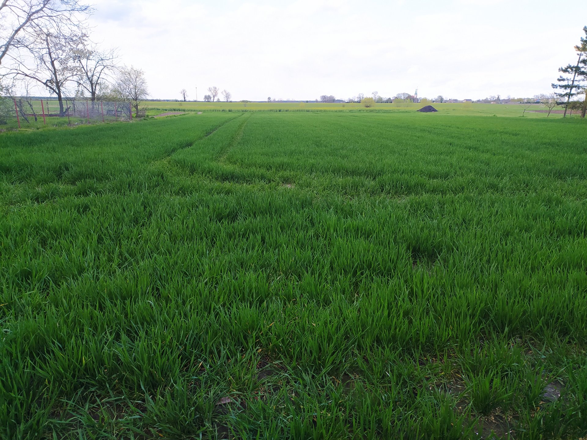

33 minuty temu, alfa napisał:
Ciekawe ile czasu będzie dochodzić do siebie
Normalnie będzie rosła i następne liście będą zielone ,jak widać zresztą na zdjęciu ostatni górny liść jest normalnie zielony . Gdyby to była faza liścia flagowego , bądz podflagowego , i te liście były takie żółte , to można by mieć obawy o zniżkę plonu

Najgorsze że hu owo to wygląda i denerwuje ze mam działkę testowa bez fungi i regulacji i pięknie buja na niej . Ile czasu schodzi żeby zginęła miotła po axial komplett pak bo dwuliścienne leżą jak długie a miotła całkiem dobrze się ma

A jak niektórzy piszą że też im pszenica pożółkła mimo że niczym nie pryskali , to jak to nazwać ? nie firmowe .?
Bo nie popryskali tymi firmowymi środkami 😁
To znaczy że mają niedobory jakieś, pryskałem 6 dni przed przymrozkami ,jedynie końcówki zrobiły się lekko fioletowe ,ale już prawie nie widać , było do -4,5
Edytowane przez miwigos
jakie niedobory, był przymrozek, a raczej mróz bo na minusie było praktycznie od wieczora i takie są skutki. Nie wiem po co wałkować o tym kolejną stronę, bo wpływu na plon nie ma to żadnego
Tyle razy było tłumaczone, a ludzie dalej panikują z tymi żółtymi końcówkami. Wedle prognoz pogody, w tym tygodniu może nie być okna pogodowego na oprysk, bo albo wieje albo pada, a za tydzień wiele plantacji będzie przerośniętych na regulację. W ubiegłym roku wiosenna susza przerzedziła zboża i wylegniętych plantacji było stosunkowo niewiele, ale w tym roku jak dalej będzie przepadywać, to będzie sporo takich co będą kłosy z ziemi wydrapywać.
