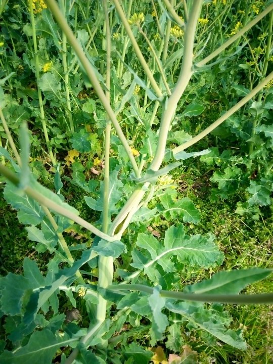

Czy @yacenty Twoje popękane rzepaki zabliźniły rany? Ja wczoraj taki widok znalazłem na skraju pola więcej nie szukałem żeby się nie denerwować.

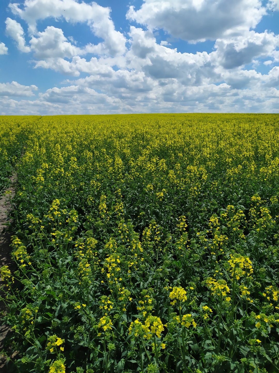

zobacz resztę pola, miałam tak tylko o wiele gorzej po przymrozkach wielokrotnych w ub.r. w tym o dziwo spokój nawet pęknięć takich jak u Jacka nie mam, w szoku jestem, ładny zdrowy rzepak mam
jedno co mnie niepokoi a skutek tego będę widział niebawem to to że dziś w nocy spadło 2l deszczu po wczorajszym wieczornym zabiegu na płatka, kolega mówił że koło czwartej rano, potem spokój i od rana tj. godziny siódmej juz opad ciągły delikatny ( wg. prognoz miało zacząć o 9tej rano)
