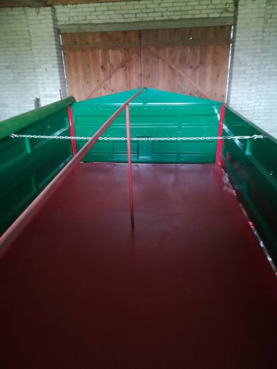

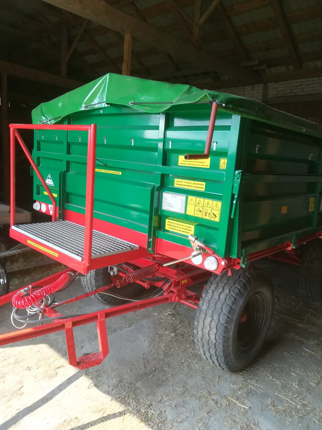

widzę że Ryszard wstał. mam drobna sprawę do Ciebie.
zmierzysz mi ile w przyczepie te trójkąty pod plandekę wysokości mają ?  i jeszcze z czego masz podporę w ciąg i co w zwijaku???
30 cm, podpora i zwijak z rurki
dziękuję Dobry Człowieku
a jak jest mocowany zwijak już po rozwinięciu? widzę jakieś paski na obrazkach, ale nie wiem jakie to?

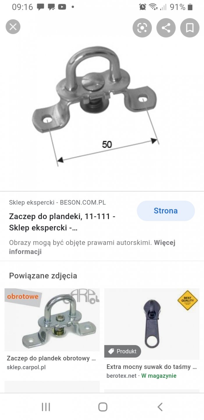

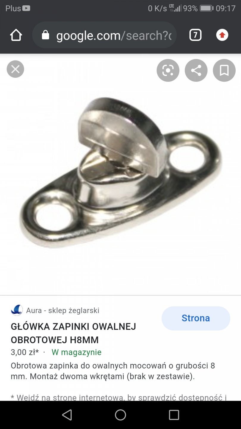

1 minutę temu, szymon09875 napisał:
@pafnucy linka gumowa i zakladssz na haczyki.
ja chcę takie paski. po jednej stronie nie ma haczyków.

wysokość skosów mnie interesuje i jaka dać rurę żeby się nie wyginała bez podpory na środku.
1 minutę temu, sladan napisał:
@pafnucy u mnie skosy mają po 117 cm długości jeśli Ci to coś pomoże. Na środku mam rurę, w zwijaku 6x2 profil
No to na tej stronie co nie ma haczykow zrób na stałe i na tą stronę zwijaj.
wiem, ale jakoś trzeba przymocować.

@pafnucy a i ja brałem gramaturę 900, od sołtysa znajomego. W tych wszystkich firmach robią 500, 650
Na środku daj profil 2x3 z 2 ścianka i daj na "pionowo". I nie będzie się giąć
Edytowane przez sladan
dobra. dzięki Panowie. ogólny zarys i pomysł już mam.
