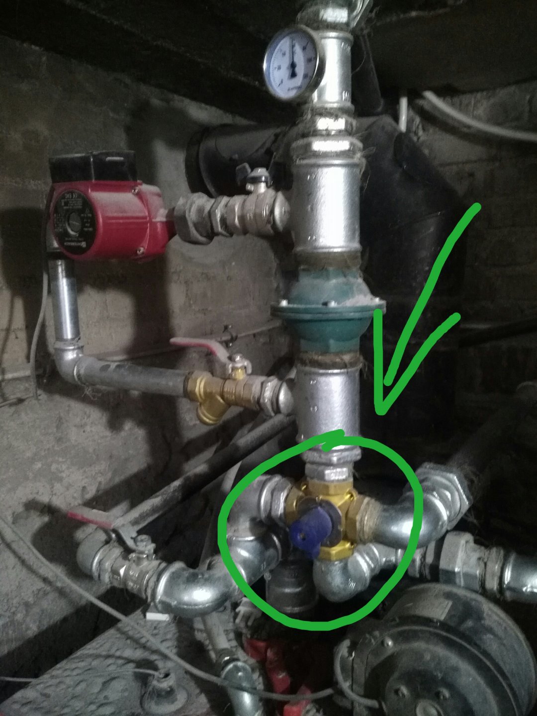

Ja rozpalilem na wodę, ale odkrecilem trochę na dom. kurczę ten zawór czterodrogowy fajna sprawa.
co to jest ?

To puść w podłogówkę prosto z pieca wodę o temp 60 stC, a wykorzystaj to coś i zobaczysz różnicę ;) Drugie, dla pieca zaleca się wyższą temperaturę, a takim "czymś" do powrotu z grzejników dopuszczamy sobie ciepłej wody, tak, żeby uzyskać odpowiednią temperaturę. Tak jak @Bananek niżej napisał, tworzą się dwa obiegi, jeden o wyższej, odpowiedniej dla pieca temperaturze, a drugi o niższej. Można coś takiego mieć też na C.W., wtedy mamy na przykład w kranie max 50 st C, i na przykład jak dziecko sobie otworzy kran, to nie oparzy ręki zbyt ciepłą wodą. U siebie przy solarach mam założone, bo nie wyobrażam sobie puścić w układ wody o temperaturze 80st C.
Taki mieszacz można podpiąć pod sterownik, który będzie regulował na podstawie np temperatury w danym pomieszczeniu dozując mniej lub więcej ciepłej wody do układu C.O.

Bananek napisał:
12 minut temu, DANDYS napisał:
nie slyszał o takim czymś
Takie coś. Sorki za syf, ale wiadomo jak to w kotłowni.
moim zdaniem lepiej bujać temperaturę na bojler na maxa, a założyć baterie z termostatem. bo czasem bywają dni bez słońca i wtedy zanim wystygnie z 80-90°C to jest szansa, że słońce wróci. A mając w bojlerze 50°C, szybciej zejdziesz do zimnej.
Tak, potrzebny jest wtedy siłownik i sterownik, który mierzy temperaturę powietrza w pomieszczeniach w domu.
@Bananek bojler bujam na maksa, to tego po prostu domieszane jest trochę zimnej wody, jak już idzie na krany ;) Na bojlerze 80-90 a na kran idzie 45-50 ;) Po prostu zamiast w całym domu mieć baterie z termostatem to mam jeden mieszacz w kotłowni ;)
Edytowane przez Tomasz0611
A, w ten sposób. nie pomyślałem. faktycznie jest to wyjście lepsze od baterii z termostatem. tańsze przede wszystkim. mądrze 👍
Ja 10 a ojciec to już ponad 30 lat w hydraulice robimy, to i takie coś się zrobiło :)
