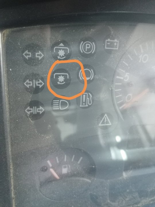

      Witam wie ktoś może od czego jest czujnik zaznaczony na zdjęciu?
