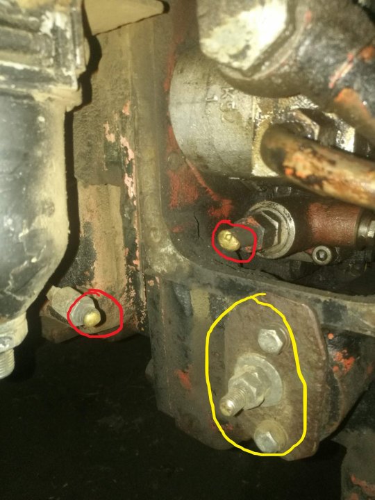

Witam serdecznie i proszę o pomoc.
Od niedawna jest posiadaczem Ursus 1204, zauważyłem że od skrzyni pośredniej wychodzi zalutowana końcówka węża oraz zaraz obok zalutowany wąż - elementy oznaczone na czerwono. Czy wiecie może od czego to jest?
Drugim pytaniem jakie mam to do czego służy śruba oznaczona na żółto? Wygląda jakby służyła do regulacji jakiejś dźwigni przy skrzyni pośredniej. Co powinno być zamiast dorobione blachy?
Pozdrawiam i z góry dziękuję.
sruby na żółto to końcówka walka przełożenie obrotów walka 540/1000 jak dobrze pamiętam a te zalutowane przewody nie idzie na tyl ciągnika tam gdzie jest podłączony powrót z siłownika wspomagajacy
Dnia 29.12.2020 o 18:52, lukasz222 napisał:
Jw. zalutowane jest zasilanie z pompki wspomagającej, nie jest to nic bez czego nie dałoby się żyć
Dokładnie :) ale jak jest to niech będzie bo miałem taki przypadek w zetorze 16145  padła mi główna na polu i agregat uprawowo siewny ta mała podniosła wolno ale dało się zjechać do domu
