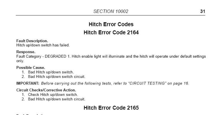

Błąd od sworzni siły uciągu będzie przeszkadzał do kalibracji? przerwał się przewód przy czujniku i miałem błąd. wymieniłem przewód na nowy i błędu nie było ale ostatnio robiłem luzy na ramionach i musiałem gdzieś coś ruszyć bo znów mam błąd. z tego co pamiętam 2509
Przepraszam ale pomyliłem bo jest 2409 i dodatkowo teraz pojawił się 2164. dziś przewoziłem pług i tego 2164 nie było
 Dzisiaj miałem chwilę i próbowałem ustalić który z czujników siły uciągu daje błąd.  niestety nie skutecznie oba czujniki maja taką samą rezystancję. Mam pytanie do kolegi Rowana czy dobrze kojarzę że 2409 to błąd czujników siły uciągu i czy kolega zna jakiś sposób na sprawdzenie który czujnik daje błąd?
Błąd 2164 o którym pisałem zniknął gdy usiadłem na siedzeniu, ostatnio sprawdzałem stojąc na schodku i wtedy miałem 2 błędy
Z góry dziękuję za pomoc
