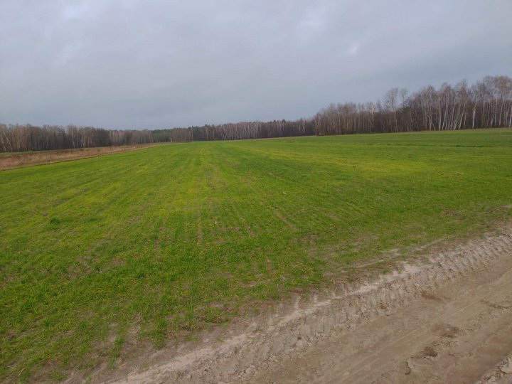

Mam podobnie tylko kilka placków i bardziej żółte. W moim przypadku to magnez bo z badań wyszło bardzo niski, a dwa zerwij liść najbardziej żółty i przyjrzyj się dokładnie to zobaczysz jak wygląda i porównasz objawy do czego najbardziej pasują. Może być też słabo z manganem.
