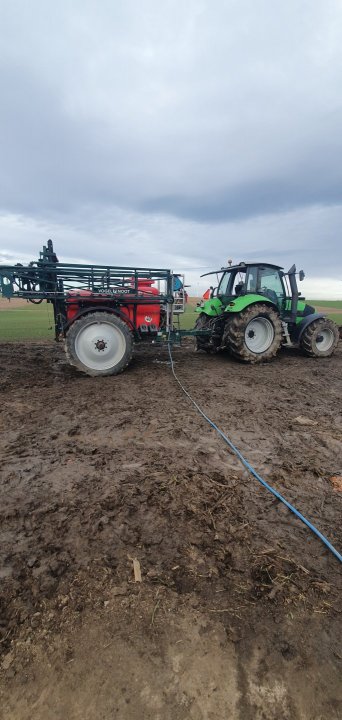

Witam Was serdecznie
Od jakiegoś czasu gdy zaczepiłem opryskiwacz, zalałem wodą ot od razu przestał wyświetlać impulsy z koła i przepływomierza. Praktycznie komputer myśli że opryskiwacz stoi. (Muler Elektronik, spray light)
Do ostatnich zabiegów w październiku wszystko działalo do końca. Kabel i wtyczka sprawdzona kilka razy...  Pryskam na trybie manualnym gdyż komputer nie reaguje i nie zmienia dawek przy zmianie prędkości badź wyłączeniu sekcji na nieregularnych polach. Miał ktoś taki przypadek? Może padł ktoryś czujnik i rozłączyło wszystko? Opryskiwacz mam Vogel Noot in 280 21 metrów.
Możliwe że padły by obydwa czujniki na raz? Jest tylko przepływomierz, i czujnik obrotów koła. I barometr przy regulatorze ciśnienia który normalnie wskazuje i działa na trybie manualnym.
Jeśli czujniki mają zasilanie , to sprawdź czy dają sygnał .Czujnik ciśnienia może być zasilany innym napięciem i dlatego działa . Jeśli nie wiesz jak sprawdzić czujnik indukcyjny i hallotronowy to co zerknij do YouTube .
Sprawdzałem z elektrykiem, zasilanie na płycie elektronicznej jest, dochodzi prąd z obydwu czujników. Przejście z kabla też jest, kotka przy komputerze ok, wyglada na to że wina w kompie. Po uruchomieniu wszystkie parametry widnieją w pamięci. Ma ktoś z was może info na temat ustawień, sterownik to Muller elektronik Spraylight
