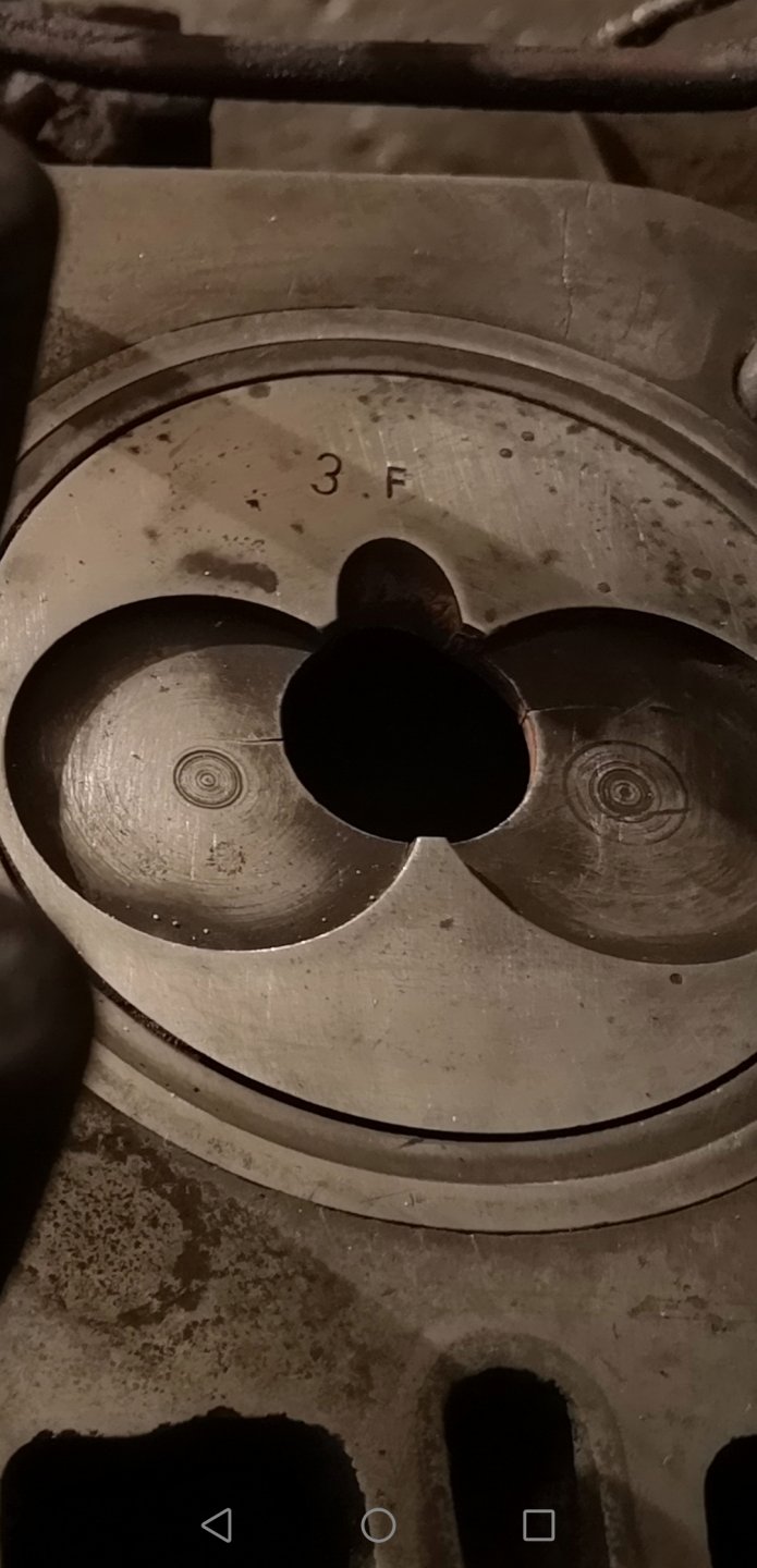

Miałem dzisiaj chwilkę żeby trochę usiąść do tego ciągnika. Oczywiście wielkie czyszczenie teraz.
Zerknijcie na zdjęcie. Właśnie poinformowałem mojego klienta że ma pęknięty tłok.
Ciekawe czy będzie chciał na nim dalej jeździć :)
2 minuty temu, witejus napisał:
na pękniętym bloku daleko nie zajedzie
Tam na bloku w rogu jest głęboka rysa. I tak już ją nieco spolerowalem.
A co do bloku, to fakt - jest klejony wzdłuż od strony wtrysków.
