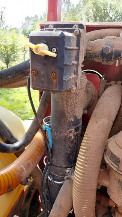

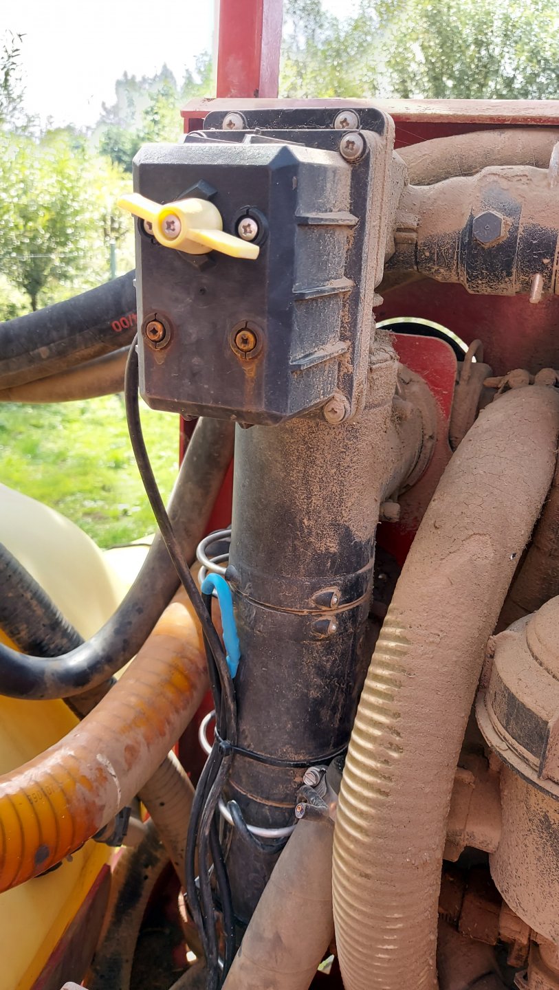

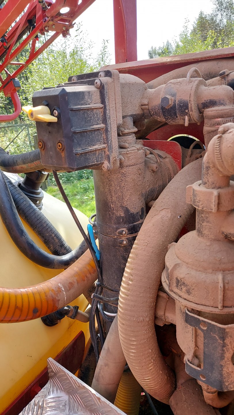

Witajcie,
wydaje mi się że mam problem z zaworem regulującym. Po włączeniu otwiera się ok 5-7 sekund, to samo przy zamykaniu. Dość długo też doregulowywuje ciśnienie. Zdarza się że pomimo zadanej dawki 200l/ha i trzymaniu stałej prędkości jazdy potrafi spaść wydatek na 175l i tak trzyma przez dłuższy czas, czasem sam się doreguluje do 200, a czasem musze mu dać więcej obrotów na pompie żeby wrócił do 200l/ha.
Co można zrobić z tym zaworem? jakoś go poprawić czy może od razu wywalić i kupić nowy? Lub też przerobić mocowanie i wejść tu np z szybkim zaworem sterującym Araga?
Przy okazji jak szybko jesteście w stanie jeździć takim Hardi Commander na niebieskich dyszach (0.3) i wydatku 200l/ha? U mnie realny max to 9km/h. wydaje mi się że powinien więcej? Czy może musze założyć dysze na czerwone i wtedy próbować więcej?
Wspomniany zawór
Mi to wygląda na niedomaganie ze strony czujników. Zawór to tylko element wykonawczy. Jak prędkość z gps zczytuje to szukałbym problemu w kolejnych czujnikach: przepływomierz, czujnik ciśnienia bo to na ich podstawie ustalana jest dawka.
U mnie podobny problem był. Podkreślam że mam hardiego ale mastera z ręczną regulacją ciśnienia ale problem był jak u Ciebie jednak u mnie regulował natychmiast po nieściśnieniu przycisku lecz ciśnienie mimo pracy zaworu nie wzrastało. Kiedyś  się za to zabrałem i znalazłem szczątki membrany z pompy w takim zaworku w filtrze gdzie jest dość wąskie gardło i ten kawałeczek w tym zaworku dość mocno ograniczał przepływ cieczy. Poszukaj może tu przyczyny, może membrana pękła i kawałki masz rozsiane po całym układzie, nie koniecznie w filtrze ale może i przed nim.
