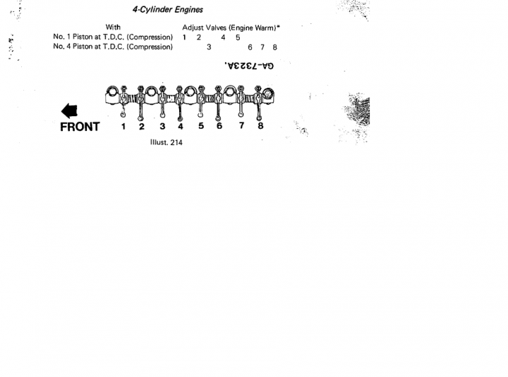

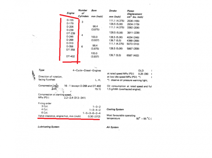

Witam, mam zamiar wyregulować luzy zaworowe w w/w ciągniku tylko nie mogę nigdzie znaleźć jakie wartości mam ustawić? Uczyli mnie żeby regulować na zimnym silniku ale słyszałem że w tym modelu można również na ciepłym i dobrze jakby się wypowiedział ktoś kto już to robił. Pozdrawiam
Jeśli to któryś z tych silników co zaznaczyłem prostokątem to luz ma być 0.3 na rozgrzanym
Na drugim rysunku masz opis mniej więcej jak ustawić jak szprechasz po angielsku to sobie poradzisz z odczytaniem. Jak nie to napisz na priv
