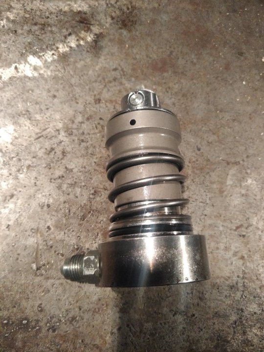

Witam po małej przerwie znalazłem trochęche czasu aby dobrać się do tej pompki.
Rozgrzałem ciągnik aby olej był rzedszy spuściłem olej ze skrzyni zdemontowałem osłonę wału i wał i po wyjęciu pompki wyleciało jeszcze około 8-9litrow oleju z komory sprzegieł. I po odpaleniu ciągnika w celu sprawdzenia, skrzynia chodzi idealnie. Więc wszystko już wskazuje na zatopione kosze sprzęgłowe w oleju i nadmierne sklejenie przez niego tarcz. Dodałem zdjęcia pompki i prosiłbym o dokładne wytłumaczenie jej działania bo nie mogę pojąć jak ona daje radę przetransportować olej z komory sprzęgła do tylnego mostu. Poprostu którędy zasysa którędy tłoczy? Czy to dmucha powietrzem czy tłoczy olej? Pompkę już zamówiłem nową. Ale nurtuje mnie zasada jej działania. Proszę o odpowiedź
