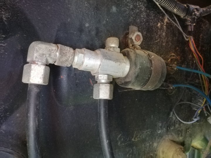

Dzisiaj nie załączało mi przedniego napędu. Widać, że siłownik się nie wychyla. Jak włączam przyciskiem napęd, to z tego górnego połączenia gwintowanego leci leciutkie psyk. Co mogło paść, jak nie załącza napędu?
Pierwsze pytanie: Jeżeli nie masz ciśnienia w układzie to działa? Sprawdzić czy elektrozawór odcina powietrze. Zapewne przyblokowany elektrozawór, o ile to możliwe do przeczyszczenia i przesmarowania jakąś wazeliną techniczną.
Edytowane przez jacor73
sprawdź, czy siłownik jest w tej samej pozycji przed nabiciem powietrza i po, jeśli zmienia pozycję to czy napęd z przystawki przekazywany jest na przedni most. Jeżeli siłownik nie zmienia pozycji to do rozpięcia od dźwigni przystawki, rozpiąć wał i sprawdzić czy można ręcznie załączyć- przy załączaniu lekko przekręcić wałkiem wychodzącym z przystawki.
W proximie napęd załącza  sprężyna która jest w siłowniku , a powietrzem rozłączamy. Dlatego przy wyłączonym kluczyku napęd jest załączony. Może pękła sprężyna i dlatego nie załącza.
Dzięki za podpowiedzi. Wymieniłem cewkę i okazało się że dalej nie działa. okazało się że siłownik się zaciął. Trochę go poruszałem i w końcu ruszył. Czy da się siłownik czymś przesmarować na przykład jakimś silikonem w sprayu? Czy raczej myśleć o wymianie na nowy?
