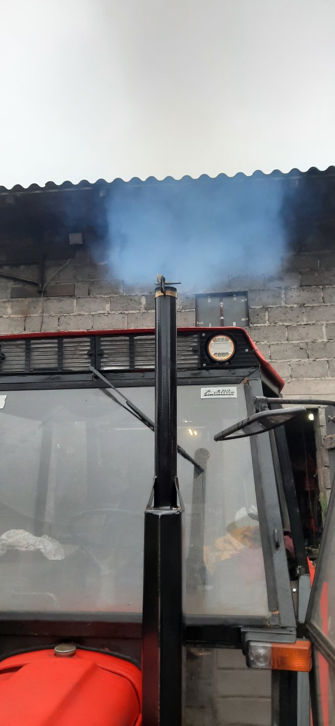

Mam problem z zetorem 6911 kapci jak na załączonym zdjęciu.
Silnik po remoncie, zrobione głowice  wtryski, pompa. Kąt początku tłoczenia można max ustawić na 21 stopni.
Ktoś miał taki problem.
Sprzęgiełko/łącznik  wymieniałeś czy stare? Na pompie orginal na walku czy nowe ?
Edytowane przez ogarek
Jak mocno zjechane to może brakować te tyci jak nic nie pozamieniane  był .. Tu wygląda na opozniony zapłon..
Osobiście bym robil wycinkę na sprzęgiełku  i przesniecie  o ząbek
jak dzisiaj wymontowałem sprzęgiełko to wygląda tak jakby szeroki ząbek był przesunięty względem drugiej strony. W przyszłm tygodniu zamówie nowe i wtedy zobacze
Edytowane przez pupek
