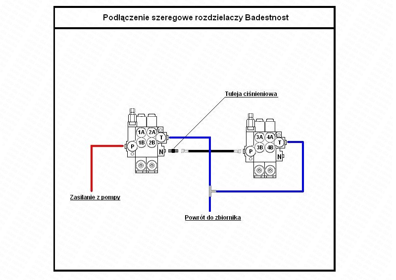

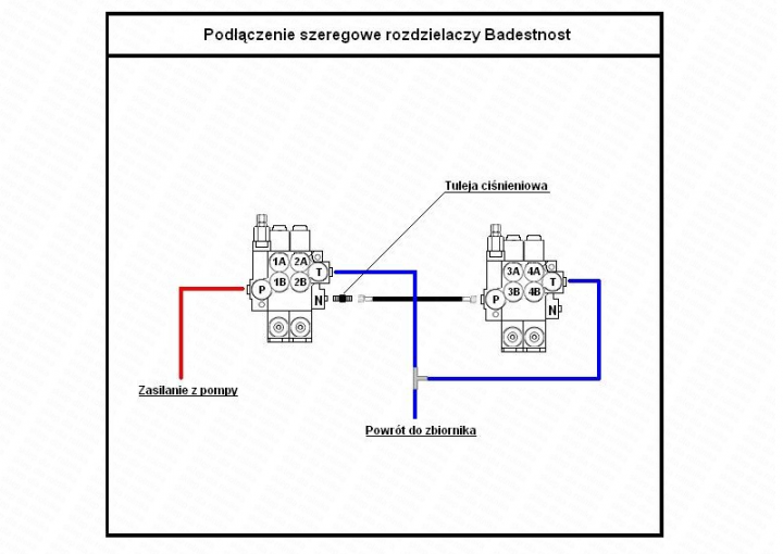

faktycznie fajnie pokazane, tylko że już ma hydraulikę zewnętrzna na rozdzielaczu 2-s, pytanie czy da radę dołożyć np. 1 sekcję na sam podnośnik? w zestawie masz kpl 1700zl ja część mam mam zrobiony przelew itd. Tylko czy muszę wymienić tuleję jak na filmie czy wystarczy zrobić otwór, i czy wystarczy dołożyć rozdzielacz na 1-s czy muszę wymienić na 3-s, oczywistą sprawą jest przystawka i przewód do tłoczyska. ale to zawsze o kilka stówek mniej chyba że zna ktoś inne rozwiązania
Jak najbardziej możesz podłączyć dwa rozdzielacze ale musisz dokupić tuleję ciśnieniową. W rozdzielaczach masz wyjścia oznaczone literami P, T, N. Załóżmy że ten jednosekcyjny będzie główny to podłączasz zasilanie pod P, T to powrót, w wejście N wkręcasz tuleję ciśnieniowa i do niej przewód pod P w drugim rozdzielaczu, powrót w obu rozdzielaczach mostkujesz trójnikiem i do zbiornika(skrzyni).
