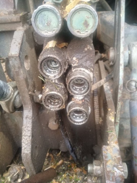

Demontaż szybko-złączy hydraulicznych NH 7740
Witam mam pewien problem ponieważ strasznie leje mi się olej ze złączy hydraulicznych w NH 7740 przy zapiętej  np przyczepie chciałbym je zdemontować  i wymienić o ringi lecz nie wiem jak się za to zabrać złącza jak na foto poniżej może ktoś to rozbierał i wie jak je zdemontować  z góry dzięki za pomoc
Edytowane przez markas
Te szybkozłącza się wykręca na zewnętrznej obudowie tych szybkozłączy są otwory bierzesz specjalny klucz u mnie to był młotek i punkt tak i odkręcasz wystarczy z ruszyć i potem już ręką idzie przynajmniej u mnie tak był też długo szukałem informacji jak to rozkręcić. wykręcenie to nawet nie połowa połowa zabawy ja roskręcałem szybkozłącza kluczem pneumatycznym a te malutkie zabezpieczenia z drutu wyglądające jak seger ale nie mają punktu zaczepienia w środku to już wołają o pomstę do nieba
Tu nie pomogą żadne uszczelnienia, ten korpus jest aluminiowy i się wyrobił. Jedynie co to kiedyś widziałem że można kupić takie frezowane kostki przykręca się zamiast tych korpusów i przykręcamy jakieś gniazda hydrauliczne i po problemie. Problem jest taki że taka kostka kosztuje coś około 2000 zł.
To tak samo jak siłownik hydrauliczny jak jest za duży luz między tłoczyskiem a tuleja prowadząca to najlepszy uszczelniacz nie pomoże.
Najtaniej to dorobić płytkę o grubości najlepiej 20 mm wykonać 6 otworów do przykręcenia do rozdzielacza i 4 otwory olejowe do tego przyspawać rurki kolanka hydrauliczne M22x1,5 po spawaniu trzeba zaplanować czoło pod oringi bo się wykrzywi i zamocować zamiast tego. Aluminium i to pomoże i będzie najtaniej. Będę takie coś robił to jak się uda wrzucę fotkę.
