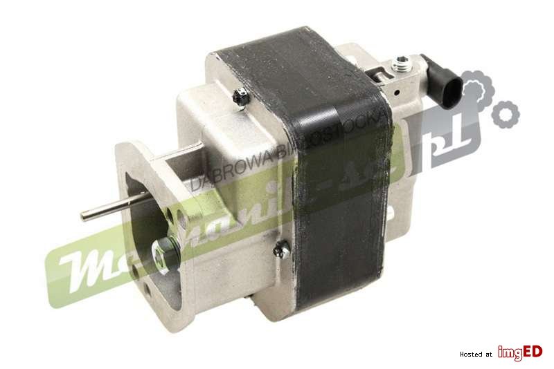

Witam wszystkich problem polega na tym, że mój deutz agrotron 120 z 97r nie chce odpalić normalnie kręci ale nie odpala paliwo jest gdy dam w filtr trochę plaka to zapali i jest wszystko ok ale gdy chce zgśić przekręcam kluczyk wszystko gaśnie A ciągnik za 10 s albo w ogóle co jest przyczyną z góry dziękuję
Tak jak wyżej, wygląda na cewką gaszenia lub problem elektryki z nią związanej. Po przekręceniu kluczyka z prawej strony koło sprężarki słuchaj czy jest takie stuknięcie (taki stuk, łatwo do wychwycenia nawet w kabinie, bezpośrednio po załączeniu zapłonu). Gdy bez odpalania wyłączysz zapłon to też będzie stuknięcie, bo cewka znowu przesunie listwę. Tak czy inaczej cewka do sprawdzenia, w miarę możliwości podmiany.
a gówno prawda to co pokazałeś na zdjęciu jest siłownikiem listwy od silników same !
po 2 istnieje możliwość że nie ma cewki gaszącej ale to dopiero w silnikach sterowanych rzez emr3 czyli na pewno nie 1997r więc kolego jak nie wiesz to nie pieprz głupot
