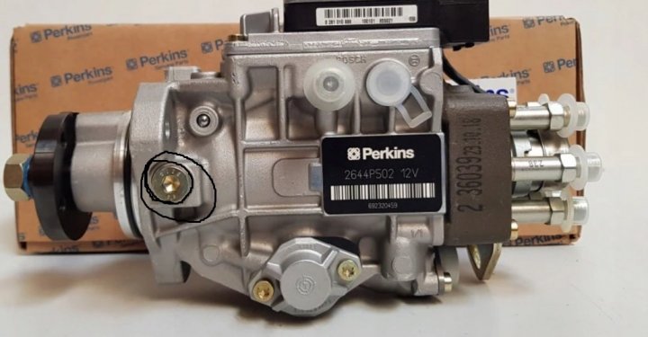

Witam
Jakiś czas temu zaczeło cieknąć mi paliwo spod zaznaczonej na zdjęciu śrubki ale po wykręceniu jej i wymianie tej uszczelki układ sie zapowietrzył i nie mogę go odpowietrzyć. Pompowanie pompka zasilajacą jakby nie może podciągnac paliwa. Orientuje się ktoś do czego jest ta śrubka w tej pompie ? Jakis odpowietrznik ?

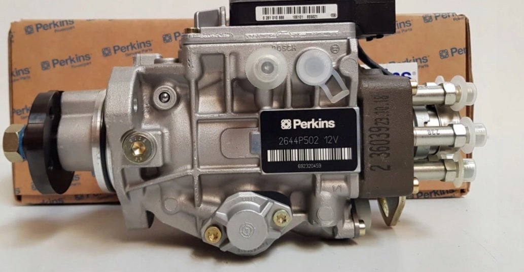

18 minut temu, marioc14 napisał:
Witam
Nie no wszystko było ok tylko trochę paliwo ciekło więc wykręciłem żeby go wymienić i po zalozonieu nowego już nie chce odpalić ale jak pompuje ręczna pompka to poluzowanie śrubki na filtrze nie idą pęcherzyki powietrza tak jakby nie chce zaciągnąć że zbiornika

Dzięki za zainteresowanie Uziu92a orientujesz się za co odpowiada z tyłu pompy taka centralnie umieszczona śruba pomiędzy przyłączami od przewodów do wtryskiwaczy?
zawór regulacji dawki paliwa. ta pompę nie jest tak łatwo odpowietrzyć , koniecznie trzeba poluzować przewód przy wtryskiwaczach, a wcześniej jak jest zastosowany na zasilaniu przy pompie taki zaworek do odpowietrzania linii zasilania , inaczej to będziesz kręcił i albo zajedziesz Aku albo można nawet pompę uszkodzić
No wygląda na to że znalazłem przyczynę było zatkane oczko w przewodzie od zbiornika ale czy w tym układzie nie powinno być smoka w zbiorniku żeby paliwo się nie cofało?  Uziu 92 a czy wiesz jak uszczelnić ten zawór dawki paliwa bo mi cieknie spod niego :/
2 godziny temu, marioc14 napisał:
A wogole żeby to uszczelnić to tylko wystarczy tym trójkątnym kluczem wykręcić i wymienić oring czy to bardziej złożona procedura?
Czyściłeś sitko w pomoce zasilającej ?

co tam takiego trudnego?odpowietrzyć pompę ,popuścić rurkę przy wtryskiwaczu tą która jest na górze głowicy ,obrócic kilka razy wałem i pali

A tak poza tym to ta pompa ma klin na wałku i nie trzeba jej blokować śrubą z pod której ciekło Koledze paliwo. Dlatego ponowny montaż nie wiąże się z ryzykiem przestawienia zapłonu. Tylko ma jedną wadę, koszt naprawy przy wymianie wałka i rozdzielacza to jakieś 3 tyś PLN.
