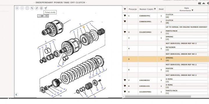

Panowie, czy to normalne że po wymianie tarcz w koszu WOM końcówka kręci się cały czas nawet na zahamowanym wałku? Przy wyłączonym silniku końcówkę można obrócić z dużym oporem reką. Czy tarcze się muszą dotrzeć czy wina leży w silowniku kosza który się nie cofa?
Kosz kupiłem drugi używany może jeden komplet wyjąć? Jest 0,5cm luzu w koszu
Kosz kupiłem drugi używany bo mój już prawie nie miał frezów, przełożyłem tylko tarcze. Jest 5 tarcz 6 przekładek, może trzeba jeden komplet wyjąć? Luz w koszu 0,5cm
Naprawione. Info dla potomnych: przyczyną stałego obracania się końcówki WOM był nie cofający się do końca tłok przez osady z opiłków między koszem a tłokiem. Po wyczyszczeniu działa jak nowe.
