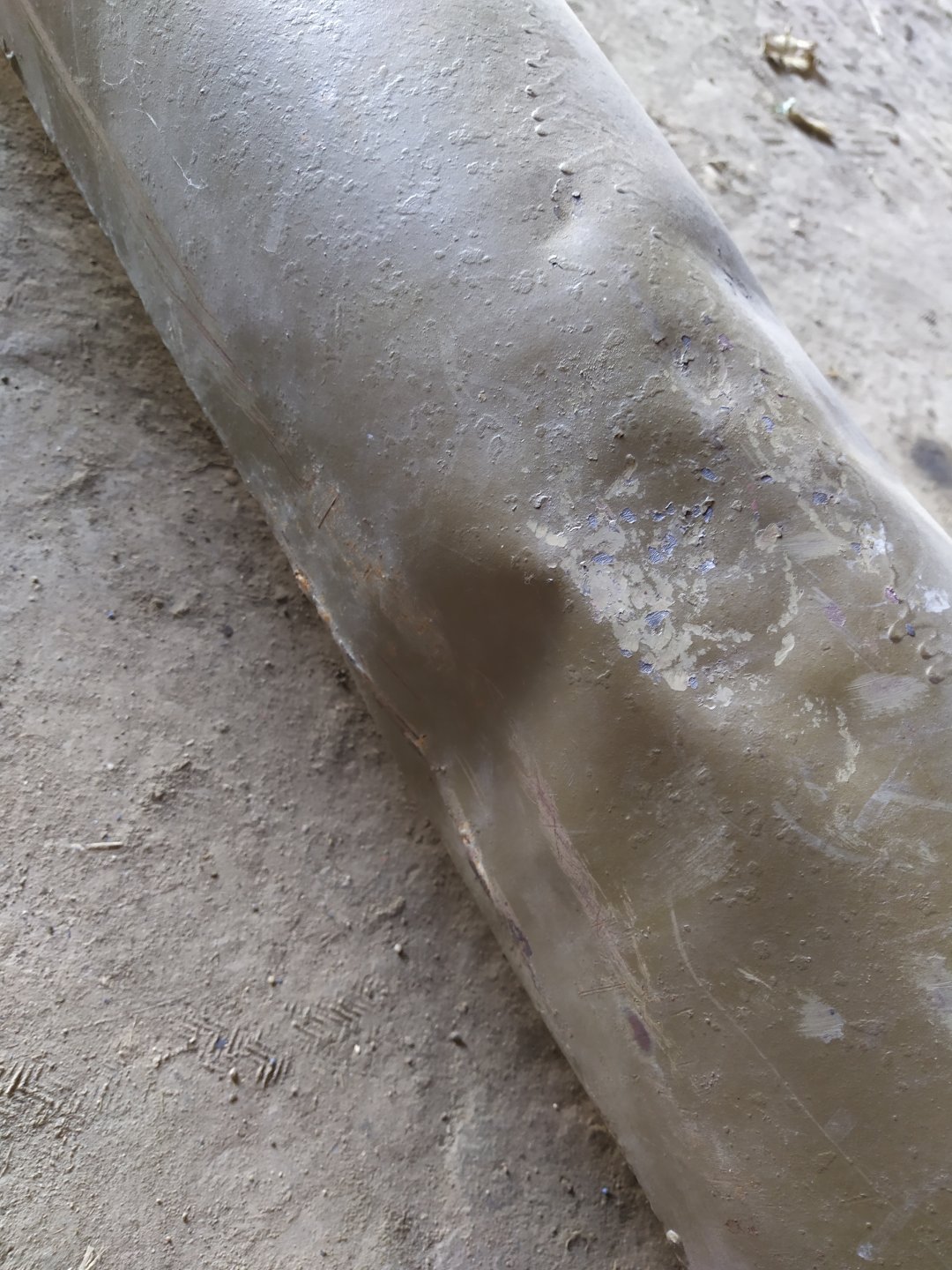

Żmijka do zboża prostowanie wyklejanie
1 godzinę temu, Dastan napisał:
Mi sie kiedyś też wgięła to wyciąłem ten kawałek , nie szło tego wyprostować.
Tyle tylko że ja nie mogę wyciągnąć bo cała jest zespawana
Nie widzę tu możliwości cos z tym zrobić bez rozbierania. Może w największe wgniecenie przyspawaj cos i "wyciągaj" na zasadzie młotka na pręcie. Ale nigdy tego juz dobrze nie wyprostujesz.
Najprościej wytnij i wspawaj kawałek, można wzmocnić te spawy opaska z blachy po zew.
Chyba tam zrobię i wspawam kołnierz
20 godzin temu, Bartek998 napisał:
jak długa jest ta żmijka ? Ja swoją prostowałem w tym roku wyjąłem ślimaka włożyłem rurę i młotkiem wyklepameł
Nie da rady raczej ślimaka wyjąć
