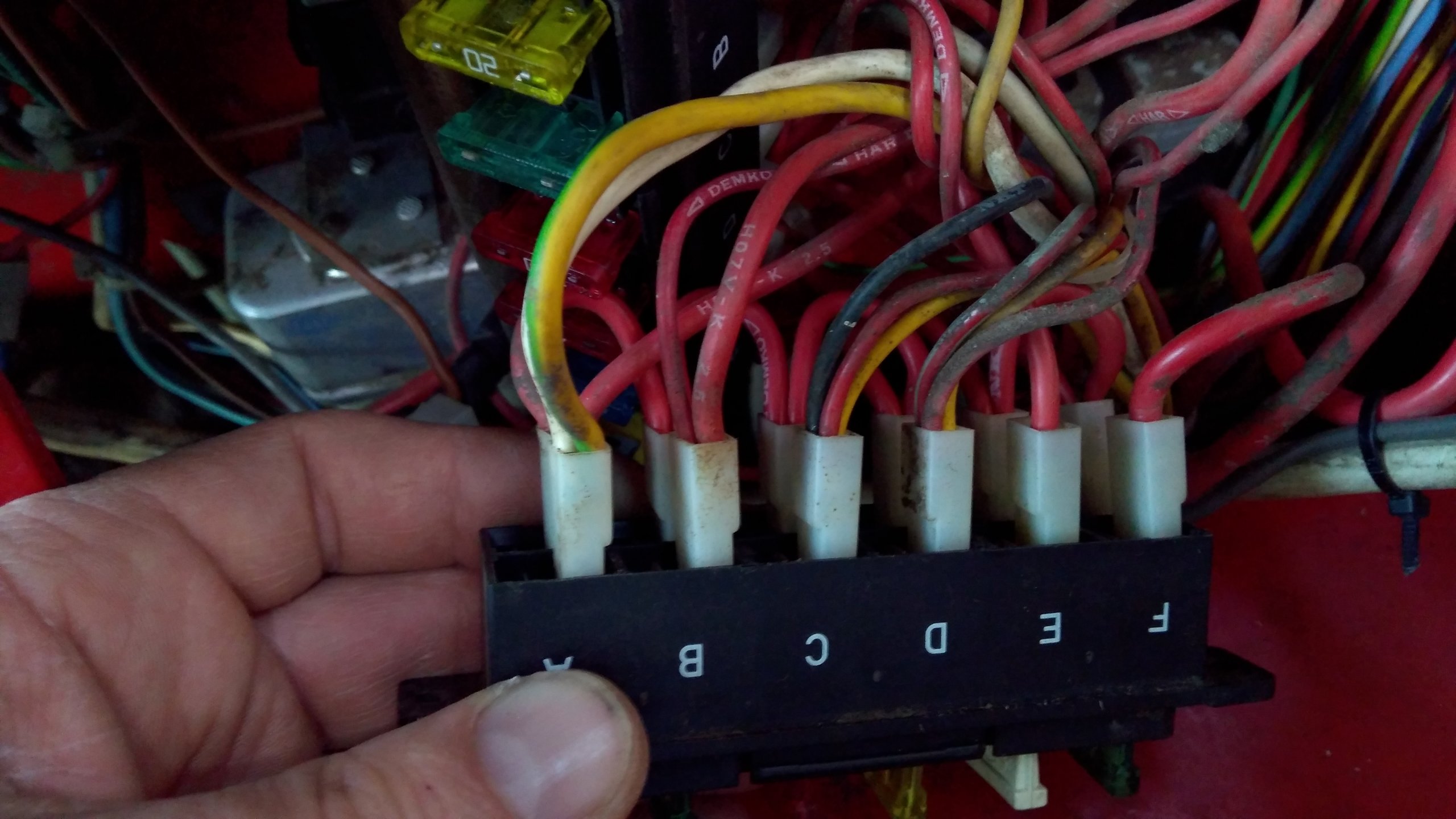

Proszę o podpowiedź użytkowników kombajnów massey ferguson 30/32/34/36 jak włączyć światła mijania w tym kombajnie . Wszystkie świtała działają tylko nie ma mijania . Albo nie umiem włączyć albo jest coś zepsute .

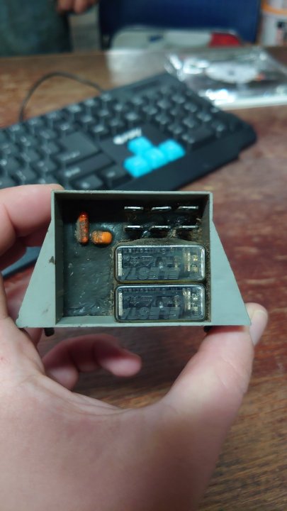

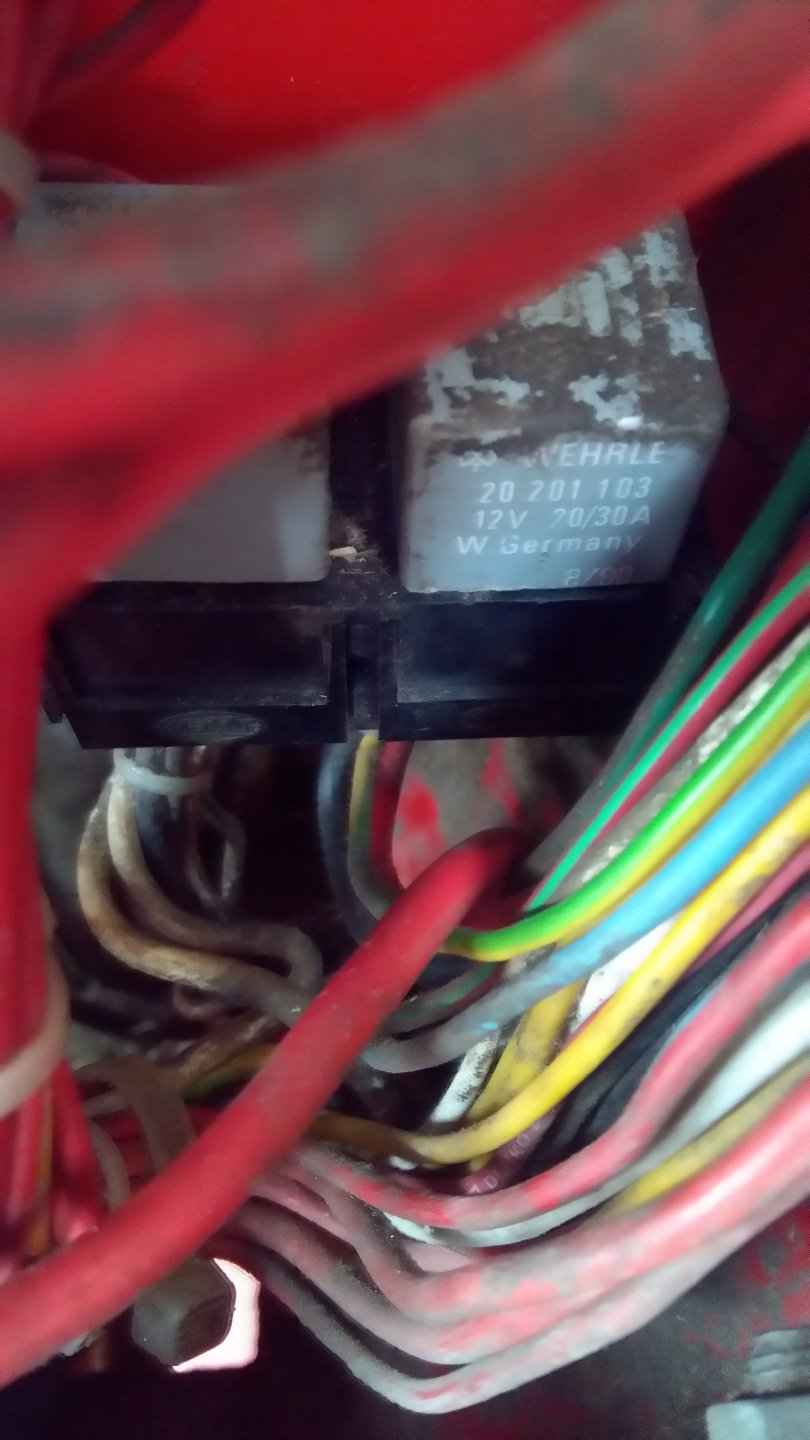

Witam mam problem z załączeniem się młocarni w kombajnie mf 34.Problem polega na tym że gdy kombajn jest odpalony i ma prawidłowe ładowanie powyżej 14v, siłownik elektryczny który napina koło napinające pas próbuje się wysunąć ale na tym koniec nie chce wysunąć się do końca. Jeżeli kombajn jest zgaszony wszystko działa poprawnie. Jeżeli po zapaleniu kontrolki jeszcze nie zgasną czasami uda się załączyć młocarnie ale nie zawsze da się ją wyłączyć. Młocarnie załącza się przez dwa przekaźniki które zamieniają bieguny w zależności od tego czy chcemy załączyć czy wyłączyć. Przekaźniki były zmieniane na nowe i bez rezultatu ale na 99% z nimi wszystko jest okej.
