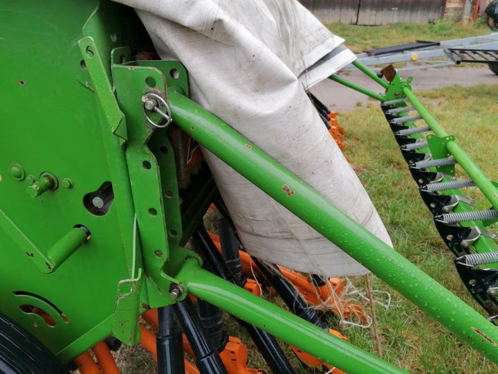

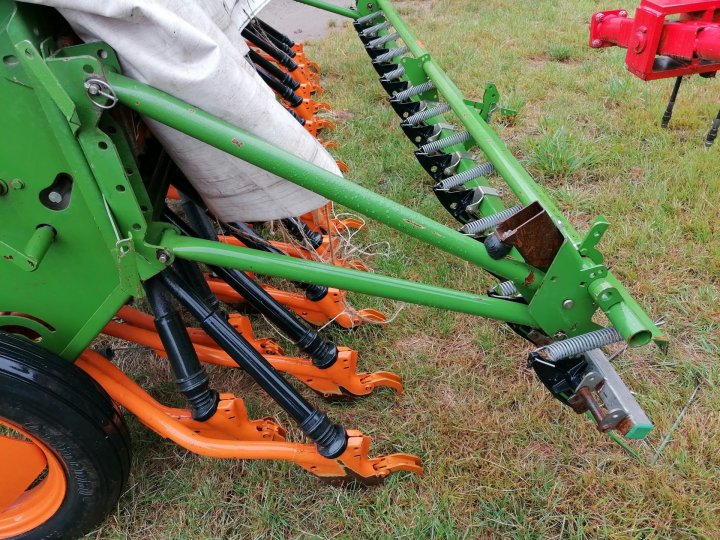

Moze ktos porobic mi foty jak ma ustawione zagarniacze? Bo u mnie jak dam poziomo siewnik to druty ryja przodem a tyl idzie w gore a jak docisne sprezyne zeby szly rowno to ryja jak szalone, az zboze wyciagaja z ziemi. I mam prozbe, niech ktos kto ma to dobrze ustawione zrobilby mi zdjecia na ktora dziurke ma ta sprezyne na srodku. Te mocowania po lewej i prawej co jest przykrecona belka z drutami do tych odciagaow, i przy skrzyni zasypowej jak jest przykrecone, bo zauwazylem ze przy skrzyni sa tez otwory i mozna dac wyzej/nizej

Musisz unieść belkę do której przymocowane są zagarniacze. Dociskiem tego nie wyregulujesz. Poza tym, siewnik na łączniku powinien być ustawiony tak, że przód zagarniaczy ledwo muska glebę, a ich tył idzie głębiej. Wtedy prawidłowo się zużywają, tzn, wycierają od końca.

Tu przy skrzyni zasypowej co mowilem, ze sa jakies dodatkowe dziury?
1 godzinę temu, janek884 napisał:
Mogę zrobić zdjęcia wieczorem jak jest u mnie, bo mam fajnie ustawione. Przypomnij mi gdybym zapomniał
Ok bede bardzo wdzieczny

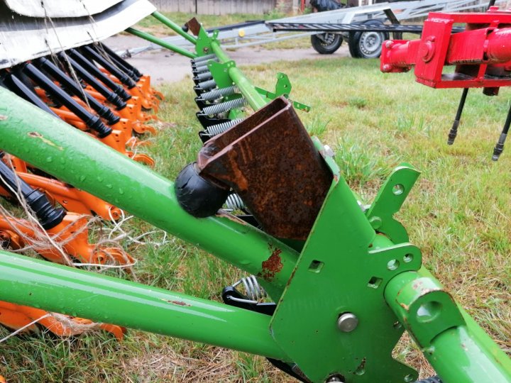

U mnie też było tak że te grabki ryły przodem a tył w powietrzu. Dorobiliśmy takie odboje i teraz jest idealnie. Nie mogę wstawić wiecej zdjęć bo pisze że jest limit 10 MB. Nawet w następnym poście nie mogę wstawiać
Ten profil metalowy to jest 80x40 plus jeszcze ten trójkąt żeby kąt sie zgadzał dla tego odboju gumowego
Dzieki za foty.

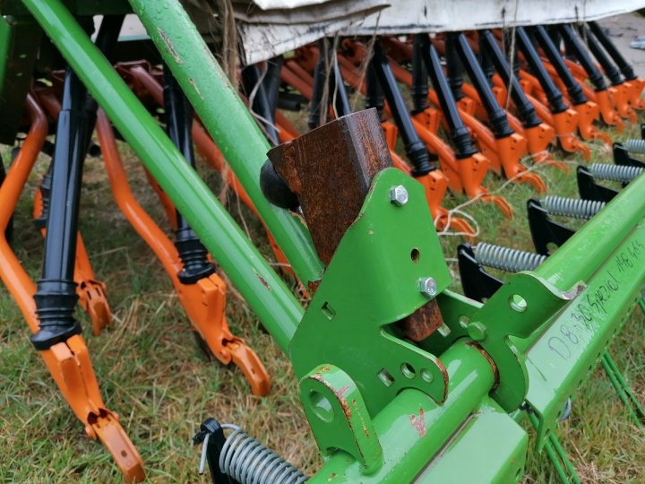

A tu przy siewniku co sa te rury zapinane na zawleczki (3 zdjecie) to ten ceownik jedt oryginalny? Bo u mnie takich dziurek nie ma

Tak, ten ceownik wygląda na oryginalny
Te dziurki są do mocowania podestu do chodzenia za siewnikiem. W nowszych modelach tak jest. Zobacz w internecia na amazone d9
