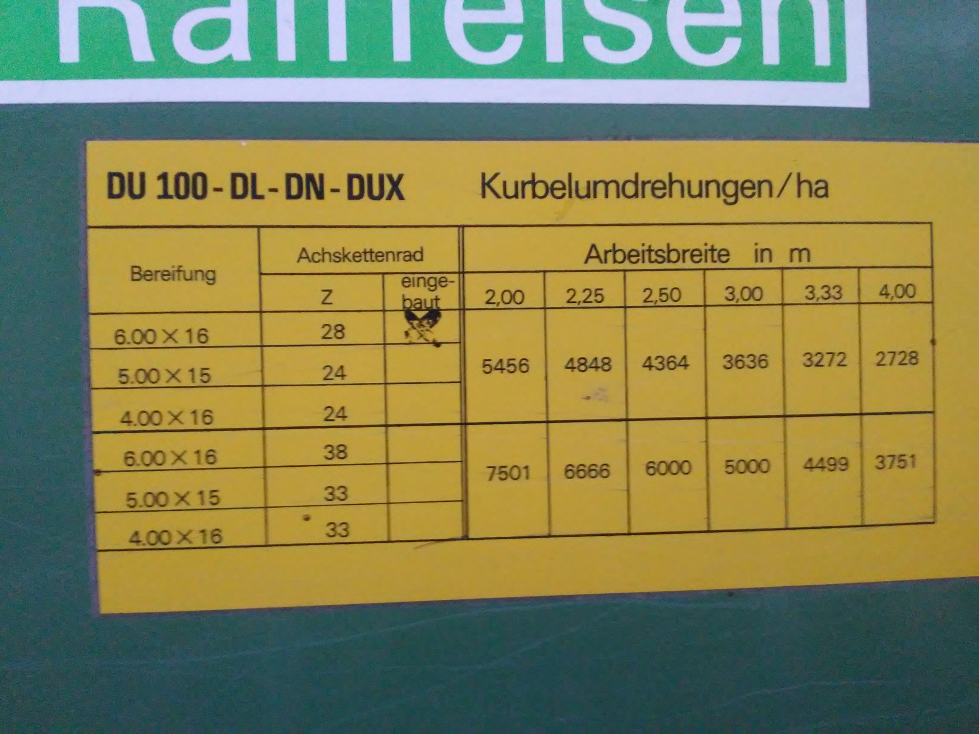

powie mi ktoś co jest napiane na nalepce której zdjęcie daję poniżej?
nikt nie pomógł , przetłumaczyłem sobie sam.
może komuś się przyda ta nalepka. obroty korbą tu wypisane.
