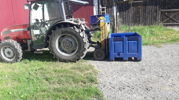

Sprzęt kupiony. I działa ;) .. Troche pracy musiałem wsadzić w to żeby zaczęło wszystko działać. Ale działa. Wiadomo, że jeszcze trochę pracy bede miał. W planach rama pomocnicza i .. dużo obciążenia. Chcę to zrobić z głową. Na ten moment dźwigałem 500kg na palecie, ani ciągnik ani maszt nawet nie zająknęły.  NSZ10 na ten moment daje rade, zobaczymy jak bedzie, gdy tone wrzucę na maszt. Z 800kg na belkach (maszt i paleta) nawet podnośnik lekko to uniósł ;) Ale wtedy przednie kołą juz podbijało. Na razie, póki nie wzmocnie nie bede go nadt obciąża, bo nie o połamanie ciagnika tu chodzi. Natomiast na kółeczkach masztu śmialo mozna pchac sporo kg.

Dokładnie tak. Nowy 3 sekcyjny rozdzielacz doszedł, dodam z czasem na 3 sekcje  hydrauliczny siłownik centralny do pochylania masztu.
Teraz kolejna sprawa. Podnosnik ciagnika nie ma szans unieść tego jak załaduję tonę, więc musze ogarnąć jakoś sensownie te koła żeby dało się skręcać z posadzonym masztem i żeby nei ryło w ziemi. Na ten moment jest pomysł na wspawanie grubnościennej rury do kół i zrobienie z nich walców o szerokości np 30cm. Wtedy już zapadac sie nei bedzie,  gorzej ze skrętem ale coś czuje, ze bede dużo robil metodą prób i błędów. Pamiętajcie wstępne założenia - ma byc prosto i tanio. Dlatego też nie wybrzydzałem przy poszukiwaniach masztu ;) ... a ciagnik jakimś cudem trafił mi sie w budżecie zarejestrowany 1km ode mnie :P
Miałem go przerabiać kompleksowo na widlaka ale .. nie zrobie tego. Chce zeby został ciagnikiem rolniczym. Dlatego muszę pokombinowac na tyle zeby spełniał jedno i drugie zadanie.
