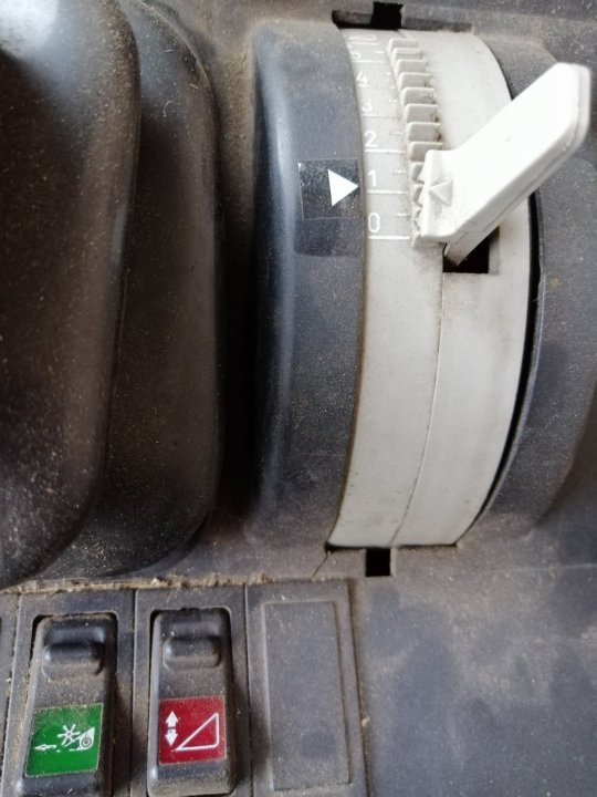

A ten wyłącznik zamontowany na tej sprężynie jest sprawny? Na konsoli powinien być jeszcze włącznik tego systemu i wówczas przestają działać guziki od podnoszenia i opuszczania,a całą operację wykonuje się tym dodatkowym przyciskiem na joysticku
Ten czerwony włącznik powinien załączać ten system. W jaguarze mam na tym cięgle zamontowany czujnik, który wyłącza opuszczanie po osiągnięciu odpowiedniej wysokości. Na tej szarej dźwigni ustawia się tylko w którym momencie ma ten czujnik zadziałać. Może u ciebie czegoś brakuje, albo jest to inaczej rozwiazane

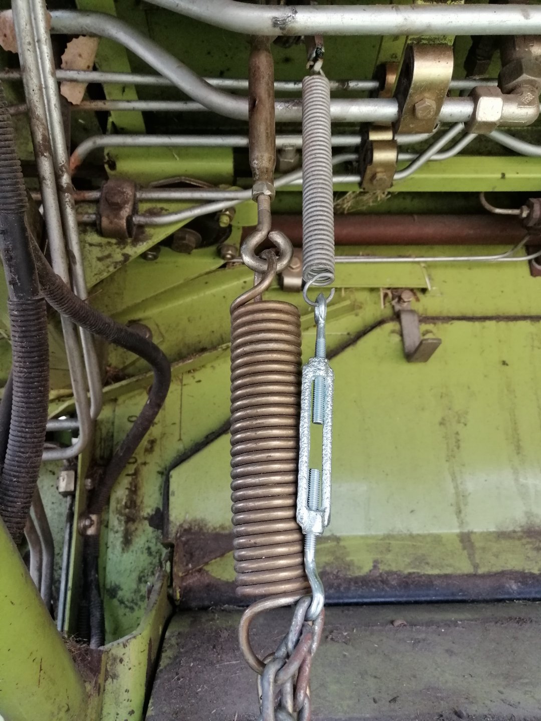

Czerwony przycisk to blokada hedera na czas transportu. Zeby opuscic do żadanej wysokosci w skrzyni manualnej trzeba dzwignie pchnać w przód az zaskoczy i heder powinien zatrzymac sie na wysokosci zaznaczonej na tym suwadle, mozna to wyregulowac nad tą spręzyną pod kabiną, tą śrubą rzymską, a jak jej braknie to calkiem załozyc lancuszek na wyższe oczko.

Już dzisiaj zdziałałem z tym opuszczaniem. Okazało się że pod kabiną muszą być dwie sprężyny. Ta druga musi być do tego płaskownika. I dźwignia musi załapać tak jak napisał kolega
Dzis sprawdzalem i dziala u mnie ten system opuszczania, bez tego dorabiania drugiej sprezyny, moze miales zle ustawione i dlatego nie dzialalo.

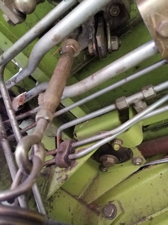

Na początku wyregulowałem takie cięgno przy rozdzielaczu. Ono idzie od tego płaskowniczka do rozdzielacza od spodu dźwigni. Trzeba je tak ustawić aby po pchnięciu dźwigni "blokowało" się.

U mnie też tak było 😉 po założeniu drugiej sprężyny dźwignia odbija

Mozesz opisac jak to wyregulowac? Ma byc na podniesionym luzno czy napiete?

To jest do wersji ze zwykłą skrzynią, jak masz hydrostat to wkleje odpowiednie foty
