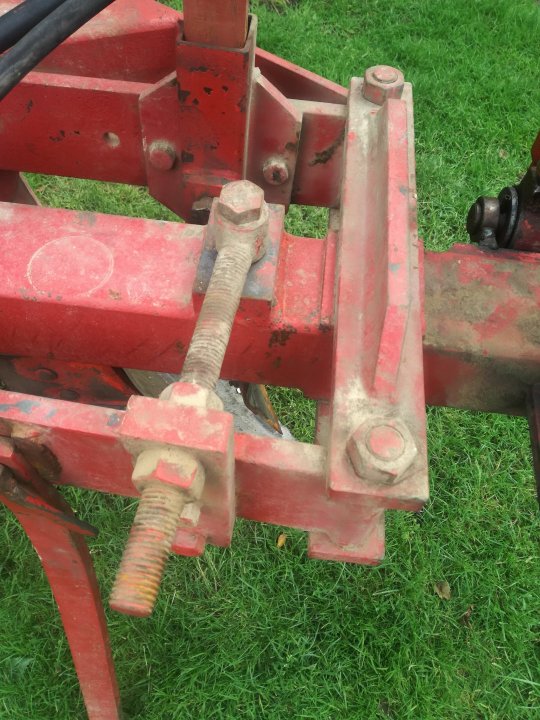

Witam mam pytanie odnosnie tego pługa goudland , nie znam jego nr ,on jest 3+1 , malo jest na internecie jego opinii, mam pytanie tylko odnoscie tych regulacji co na zdjeciach i co powinienem wiedziec na temat ustawien pługa obrotowego gdyz nie mialem wczesniej stycznosci z takim sprzetem , on ma współpracowac z mtz 82 a wczesniej gosc oral 360 z przednim napedem i silnikiem zetora , tak wiec mam nadzieje ze da rade
Masz tu na zdjęciach ustawianie szerokości pługa. Jest podobne do innych obrotówek. Poczytaj o pługach obrotowych. Co do zasady wszystkie ustawia się bardzo podobnie. Ramiona równo, pług w osi za ciągnikiem w poziomie i w pionie i to wszystko. A marka dobra...
