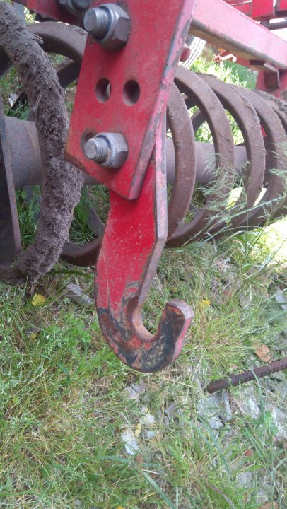

Mam pytanie odnośnie hydropaku w agregacie knoche i samego podłączenie siewnika na zawias hydropaku. Czy podczas zaczepiania siewnika pod hydropak potrzebuję mieć jakiejś "jabłko" żeby nasunąć na belkę zaczepową siewnika, czy po prostu wrzucić go na hydropak i zabezpieczyć? Moje jabłka od haków 3kat nie pasują w to mocowanie przy hydropaku, ale już bez normalnie wchodzi.  Pytam się, bo nie chce żeby za bardzo wycierała się belka zaczepowa przy siewniku - zdjęcie pierwsze.

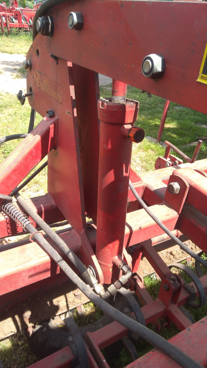

No i mam problem z opuszczaniem hydropaku pod obciążeniem na wolnym spływie - po prostu za szybko opada. Czy jest jakaś regulacja w tym siłowniku, czy muszę założyć jakiś zawór dławiący ? I jaką funkcję pełni ta nakrętka na górze siłownika z napisem OIL ?
Co do nakrętki na silowniku porostu zatyka otwór żeby brud się nie dostawał do środka tloczyska w tym typie silownika i tym typie podłączenia. Co do opuszczania to tak jak mówisz zawor dlawiacy albo opuszczać powoli a nie na wolnym splywie
