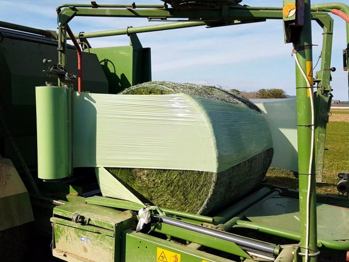

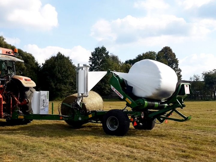

Czy kolor folii jest istotny??? Np czy biała nie jest lepsza od jakiejś innej z takiego względu, że odbija więcej promieni słonecznych, a może to wpływa na niekorzyść. Co o tym sądzicie?
podobno kolor jest istotny.biała folia odbija promienie słoneczne których nadmiar mógłby spowodować gorsze zakiśnięcie rolki.taka folia jest zalecana do wczesnej sianokiszonki kiedy jest narażona na duzo ilość promieni słonecznych.zaś zielona lub czarna jest zalecana do póżniejszego użytku aby rolka przyjęła więcej promieni słonecznych aby między cukrami i białkami zachodziły dobre reakcje i aby wartości odżywcze sianokiszonki się poprawiły.
Tak uważa mój wujek oraz kilku okolicznych rolników.
Ja jednak na swoim przykładzie nie zauważyłem zbytniej różnicy pod względem sianokiszonki.Cały rok owijam białą folią i krowy są zadowolone z takiej sianokiszonkiwink.gif
1pokos- biała
2pokos- zielona
3pokos- zielona lub czarna (w zależności kiedy zbieramy)
4pokos- czarna
Kolega ma rację kiedyś w RPT czytałem artykuł o wyborze koloru folii do owijania bel. Biały kolor powinno się używać na początku sezonu przy I pokosie gdy sianokiszonka ma dużo czasu na zakiśnięcie zielony przy 2 zbiorze a czarny na ostatnie zbiory kiedy masa ma mało czasu przed zimą by ukisnąć i czarna folia "chłonie" więcej energii słonecznej ;)
Siema...nie będę zakładał nowego tematu ten jest odpowiedni to sie podłączę.A mianowicie chodzi mi o tą folię dwukolorową z jednej strony biała a po drugiej czarna...to I pokos biały do góry a II i III pokos czarnym do góry.
Ja na jesieni owijałem kilkanaście bel bezbarwną folią (przeznaczona jest do owijania palet ale nie było czym, więc..) i jak teraz dawałem dla bydła to nie było różnicy między białą belą a przezroczystą. Może po dłuższym czasie będzie, ale jeszcze kilka zostało to zobaczymy co z nich będzie na wiosnę.
jak robi się 4-y pokos we wrześniu to słońce jest o wiele niżej i musi być czarna folia żeby gromadzić promoienie słoneczne (ciepło potrzebne do prawidłowego zkiszenia) w zielonej nie zakisi się nie mówiąc już o białej
a ja zapytam się z innej beczki, podajcie mi link do sprawdzonej taśmy reperacyjnej do balotów bo dwa lata temu kupiłem na allegro to się sprawdziła i trzymała cały rok a w zeszłym roku kupiłem na allegro ale już inną to każda która była uszkodzona i zaklejona była popsuta. Dajcie proszę namiary tylko na przetestowaną taśmę !
W zielonej też się zakisi bo zawsze to jakaś ciemniejsza niż biała. Nie wiem jak w czarnej bo na żywo jeszcze jej nie widziałem. We wsi tylko ja i czasami sąsiad owijamy kolorami zależnie od pokosu a inni wszystko w białą (aby folia).
Ja od 3 lat używam tylko light green z John Deere'a innej foli nie chce widziec, przeszlo tego przez rece od groma i jak nie wsadza w opakowanie 2 gatunku to znowu sie rwie, a na białej folii strasznie owady siadaja a potem ptaszki zalatwiają kulki. spraktykowane.
Dwa lata do tylu zrobilem pierwszy pokos, pokrylem go czarno folio do gory. Efekt pryzma sie grzala i duzo sie psula tzn gnila warstwa wierznia.
Ps. Niepolecam stosowania czarnej foli na pierwszy pokos.
Ja stosuje na chwilę obecną 2 kolory. Białą stosuję do trawy a zieloną do oznaczenia lucerny. Szczerze nie ma znaczenia większego czy stosuję tylko białą czy zieloną. Co do czarnej to jedynie bym proponował na ostatni pokos.
