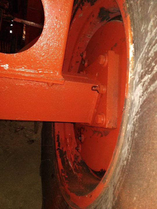

Witam mam pytanie odnosnie kombajnu deutz fahr m900 po co sa az 4 korki w zwolnicy w kole do oleju smaru plynnego powinien byc jeden w polowie kola do wlewania a drugi na dole do spuszczania a u mnie jest 4 i dwa sa na dole jeden nad drugim a nastepne sa po przekatnej ,czy wie ktos ile oleju tam wchodzi i jak trzeba wlewac ,i czy musze podniesc kolo i wlewac do jednego az sie bedzie lal i pozniej obrocic kolem i wlac do drugiego ,ktos pissl ze dwa korki sluza do przeplukania zwolnicy ale chce sie upewnic i jak mam wlac
Ale tam jest korek jeden wiekszy na klucz a drugi mniejszy to ktorym wtlaczales smar i gornym i dolnym wtlaczales czy tylko jednym ?
Ok dzieki wlslem troche oleju i reszte smaru ,wymiesza sie i bedzie na lata
