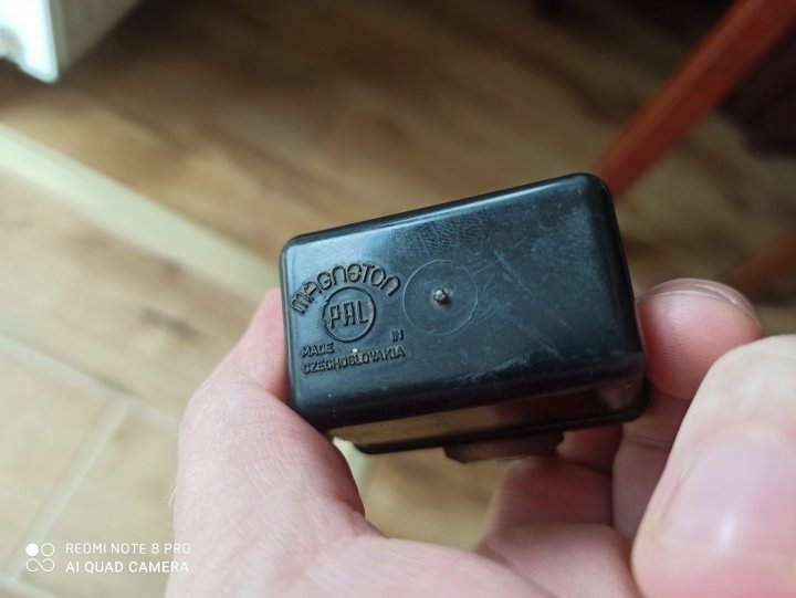

Witam. Szukam zamiennika przekaźnika/przerywacza kierunkowskazów do zetorka 7211. Poniżej zdjęcia oryginału który ledwo żarzy kierunkami a nie łypie. Dodam tylko że nijak nie mogę znaleźć w internecie podobnego nawet, numeru katalogowego nie idzie sczytać. W sklepach stacjonarnych też nie ma. Nie umiem dobrać podobnego bo się na tym słabo znam.
12V
Są tam styki
87
86
85
30/51
Edytowane przez disel16v
Wymontowałeś chyba przekaźnik swiateł stop. Co do przerywacza to ja ostatnio kupiłem od c360 za 12zl bo innego nie mieli w sklepie na stanie, i śmiga. Tylko na tym przerywaczu mam jedna kontrolkę od kierunków zamiast trzech oryginalnych. Jak Ci się nie śpieszy to sobie zamów ten co podał @Pafnucy
ten elektroniczny przerywacz jest zarombisty przeżuciłem sie z tego orkągłego który działał jak mu się chciało a ztym nie ma żadnego problemu i jeszcze mozna zamontować dodatkowe kontrolki zamontowany jest u mnie w c360
